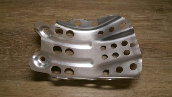

Цитата(bord-51 @ 14.5.2018, 21:32) *
У 200 ки на таких покрытиях остро не хватает клиренса,
Если есть защита картера- то пофиг. Скользит по камням/веткам/кочкам, как на лыже. Сейчас вообще из дюраля 2 мм толщиной , вполне хватает. Да и сделать эту защиту на 200-ке легко, просто лист дюраля изогнуть в одном месте и на 4 хомута к подрамнику закрепить.
Вот тема по защите картера 200-ки. А вот в общем разделе ОТСЮДА можно глянуть.
Бугайес
сообщение 14.5.2018, 15:43
Сообщений: 123
Регистрация: 20.2.2018
Вставить ник Цитата Из: г. Ржев
Мотоцикл: Suzuki DR-200 -> Yamaha TDM-850-2 -> Honda XR-250 Baja

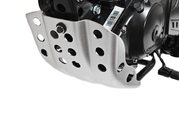

Для ленивых: есть готовая защита от ВМ-200. Если по уму, то две гайки приварить и одно отверстие просверлить.
bord-51
сообщение 14.5.2018, 16:05
Сообщений: 3265
Регистрация: 11.4.2013
Репутация:   42
Это скорее пыльник, чем защита. Кроме того картер снизу как раз и не прикрытым остаётся.
