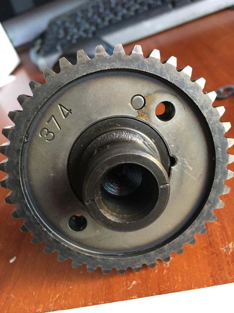

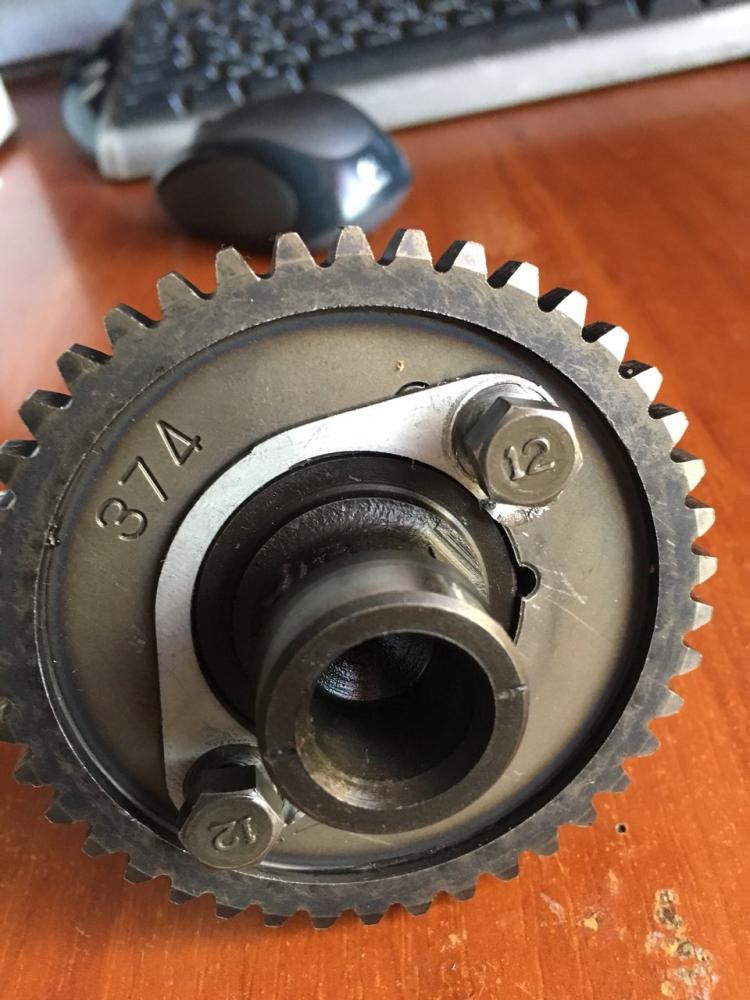

UPD:Как уже писал,проблема была найдена-это штифт-направляйка шестерни ГРМ
а причина,по которой она выскочила-провтыкали правильность установки фиксатора после замены цепи грм
было так
При загибании уголка к болту,штифт открывается...Правильное раположение фиксатора такое:
