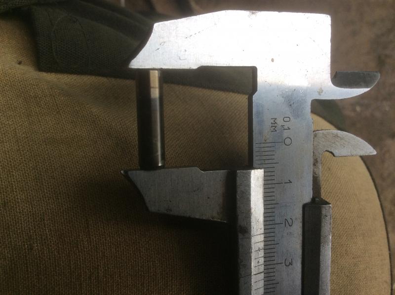

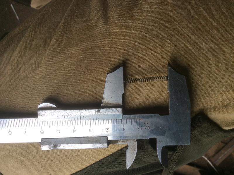

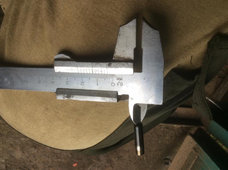

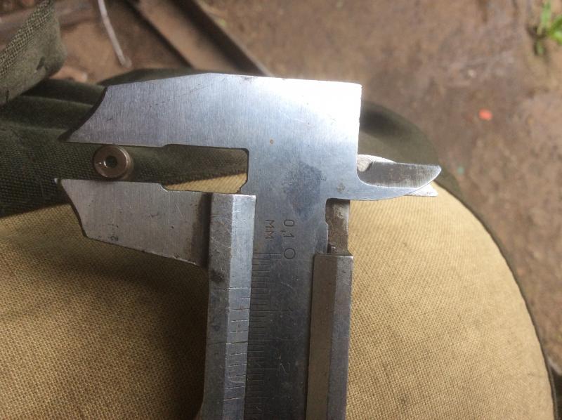

- - СЕМЕН   У меня мотор разобран,могу завтра дать размеры   17.5.2018, 19:01

- - СЕМЕН   RE: Хонда NX650 регулировка клапанов   19.5.2018, 13:30
- - bogevik   Спасибо, большущее.   19.5.2018, 22:47
- - IVANYCH   Пружинка в штырек входит почти на всю его длинну, ...   19.5.2018, 23:56
