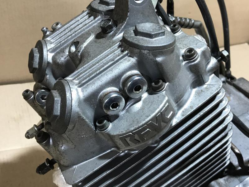

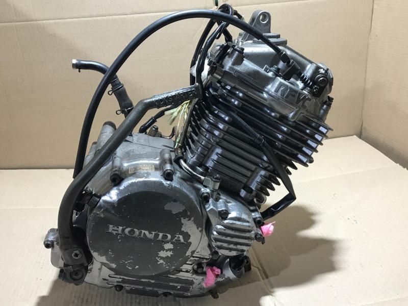

Здравствуйте.А он у Вас фото моторчика не имеется?
Вот такого типа он вроде с сухим картером ,карбюраторы там ve82~88.. pd30..да и зажигание там рознится от переменного со всей схемой внутри (с контактом выходящим на катушку до cdi(хотя если по мне то он не сидиай~форма импульса приходящая на токоведущий провод первичной обмотки высоковольтной катушки не квадратично линейная?
ну вот такие соображения..
кстати трос этот обычно снимается чтоб успокоить нервы и слух от бесполезно бьющегося центробежного механизма декомпрессора,висящего на распредвале..
но это помогет мало.
