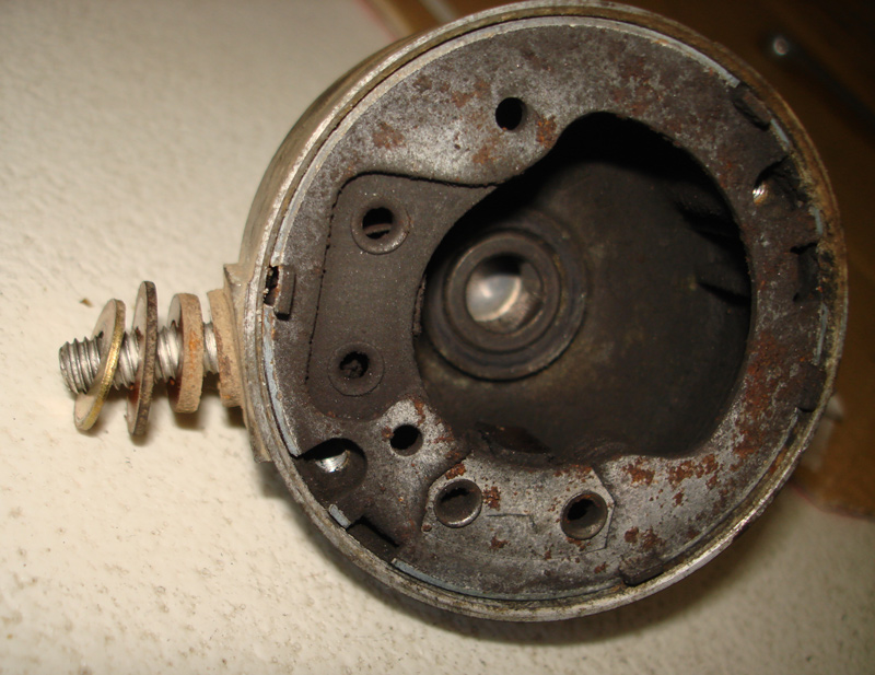

Разобрать моторчик - выкрутить два стяжных винта и оставшуюся гайку "плюса" с шайбами (если не снята ранее при отсоединении провода). После этого все детали разъединяются и выглядят они так:

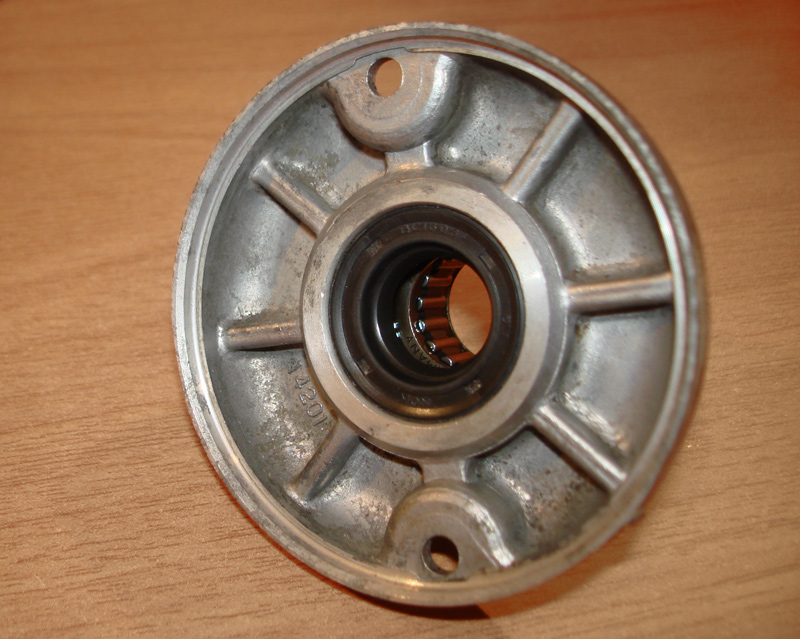

В качестве заднего подшипника вала - просто втулка, спереди же - игольчатый подшипник. Подшипник смазывается общим маслом из картера; за ним стоит сальник, отделяющий внутренности стартера от масла.

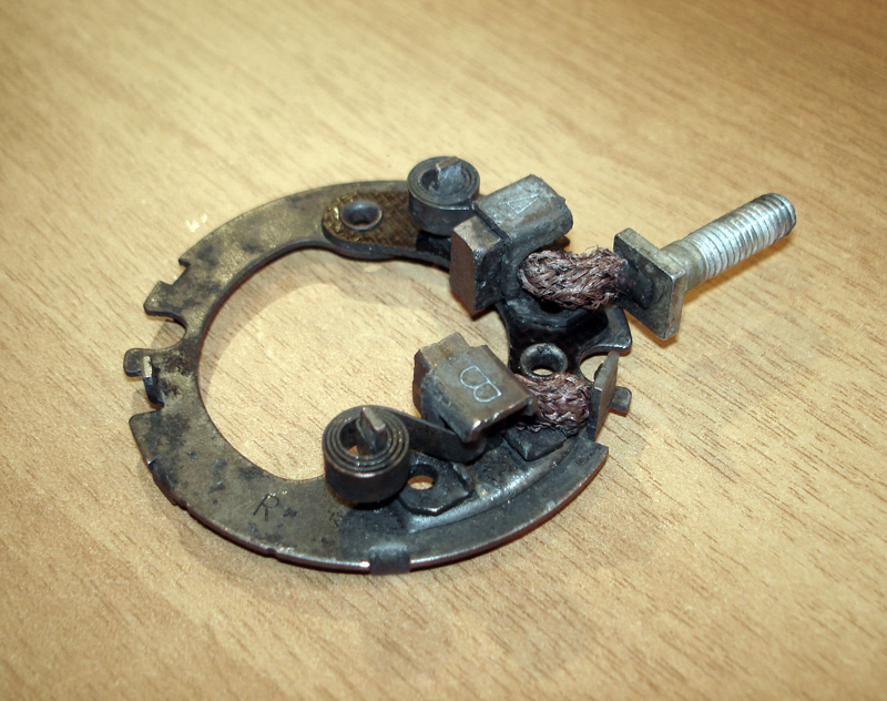

Окисленный и грязный щеточный узел с зависшими щетками до чистки выглядел так:

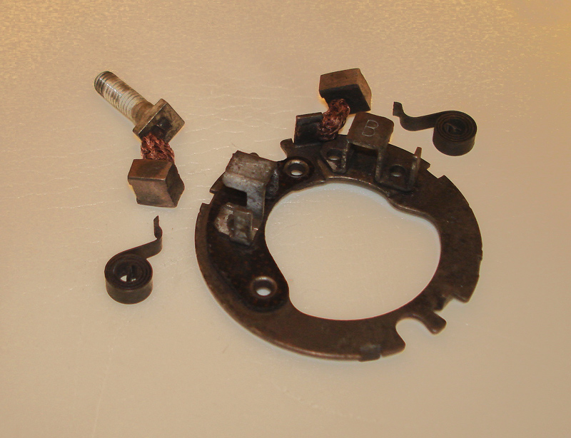

Щетки я с трудом вынул из обойм, зачистил грани щеток и обойм шкуркой. Узел по частям:

Обретя свободу в обоймах, щетки стали прожиматься пружинками до конца. Их должно хватить еще надолго.
У меня остался вопрос: можно ли и надо ли чем-то смазать щетки, чтоб они свободно скользили в обоймах? Надо ли что-то делать с контактными поверхностями?
