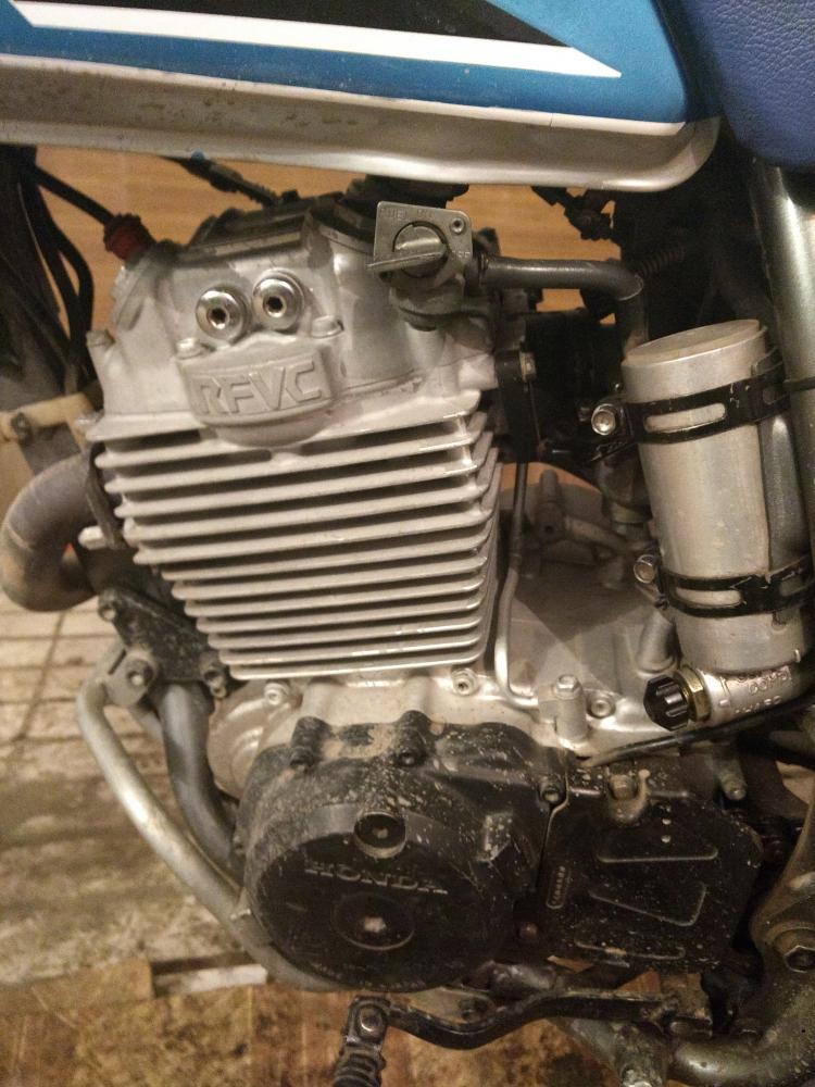

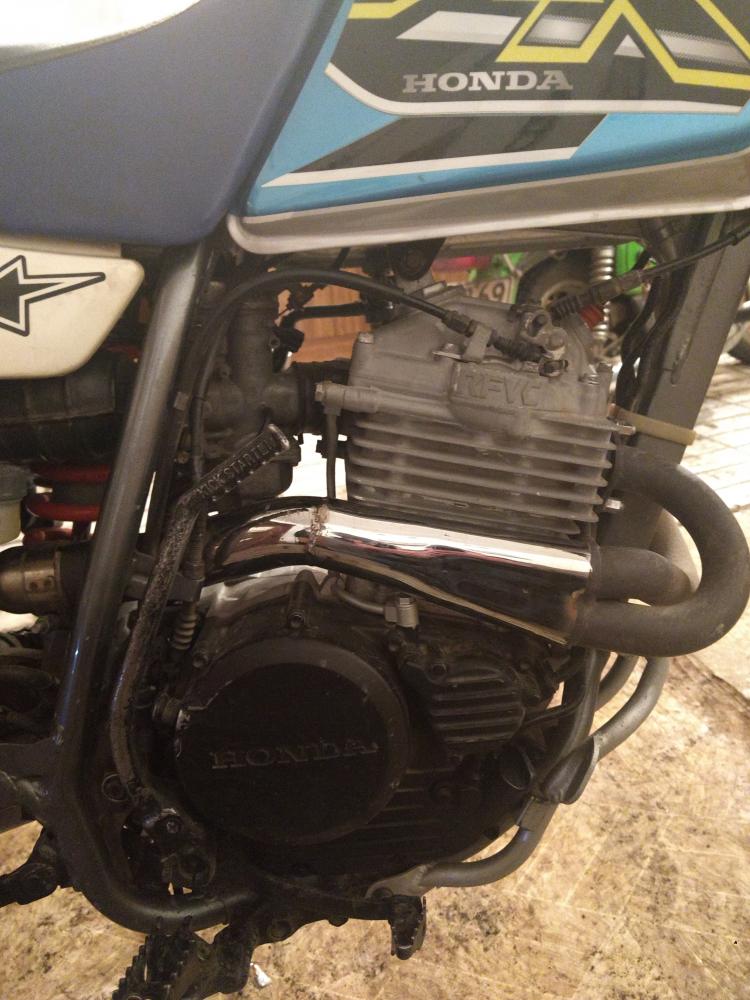

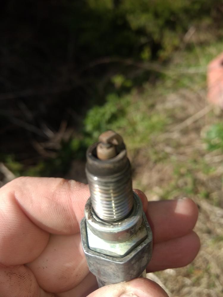

Приветствую всех! Вчера полночи читал с переводчиком все возможные мануалы, XR XLR сегодня за 3 часа в гараже, поменял масло с фильтром. С нижней картерной сливной пробки вылилось примерно 1.6. залил столько же, щуп точь в точь по верхней метке. Зазор на свече выставил 0.6. Бронепровод у меня получается был оторван от катушки, и держался на соплях. Чутка обрезал вставил туда потуже. Примотал к катушке его пока синей изолентой ))не хотелось снимать бак. видно что был вырван оттуда. + Полоборота добавил смеси, хотя и так свеча была сухая коричневая. Хлопки пропали, Мот стал ещё резвее )) и так хватало, а тут прям рвет.. Холостые четкие, набор без провала. Откатались отлично. Всем спасибо за быстрый ответ. Пока вопросов нет! Фото движка в упор завтра скину. С телефона фото почему то не грузятся.
Интернет глючит. Вобщем, вот такой зверь, рама крашеная, даже намека на ржавчину не обнаружил. Работает прекрасно, и это 1989 год!! Видно что был в умелых руках. Не люфтит не скрипит. Амортизация тоже впорядке. Счастье, да и только.

- - arapov_stepan   Провод вклеен в катушку. Бедноватая смесь, выверн...   20.5.2018, 5:44
- - миня маслов   Здравствуйте.А он у Вас фото моторчика не имеется...   20.5.2018, 16:51
|- - arapov_stepan   Цитата(миня маслов @ 20.5.2018, 18:51) Зд...   20.5.2018, 21:35

- - СЕМЕН   Смесь ХЛР с ХР   20.5.2018, 23:32

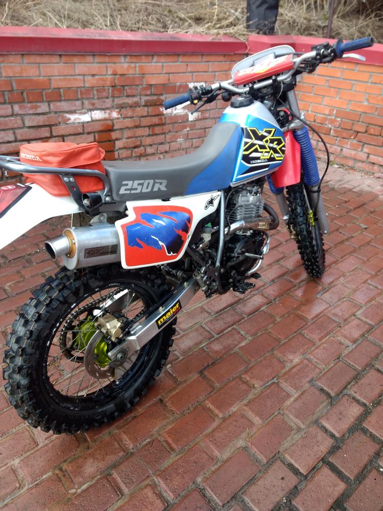

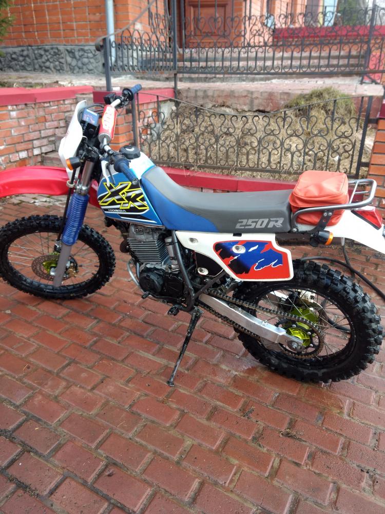

- - СЕМЕН   Замок должен быть только на блокировку руля   21.5.2018, 0:12
- - Toxik   Такой есть, но ключа нема.   21.5.2018, 0:14
- - СЕМЕН   Задне колесо родное или от ХЛР?   21.5.2018, 0:16
- - Toxik   Понятия не имею, а чем они различаются? На хлр это...   21.5.2018, 0:36
- - СЕМЕН   На родном звезда крепится к колесу,у ХЛР на отдель...   21.5.2018, 0:48
|- - Toxik   Цитата(СЕМЕН @ 20.5.2018, 21:48) На родно...   21.5.2018, 0:59
- - СЕМЕН   Бак и пластик тоже от него ,остальное по фоткам пл...   21.5.2018, 1:03
|- - Toxik   Цитата(СЕМЕН @ 20.5.2018, 22:03) Бак и пл...   21.5.2018, 1:27
