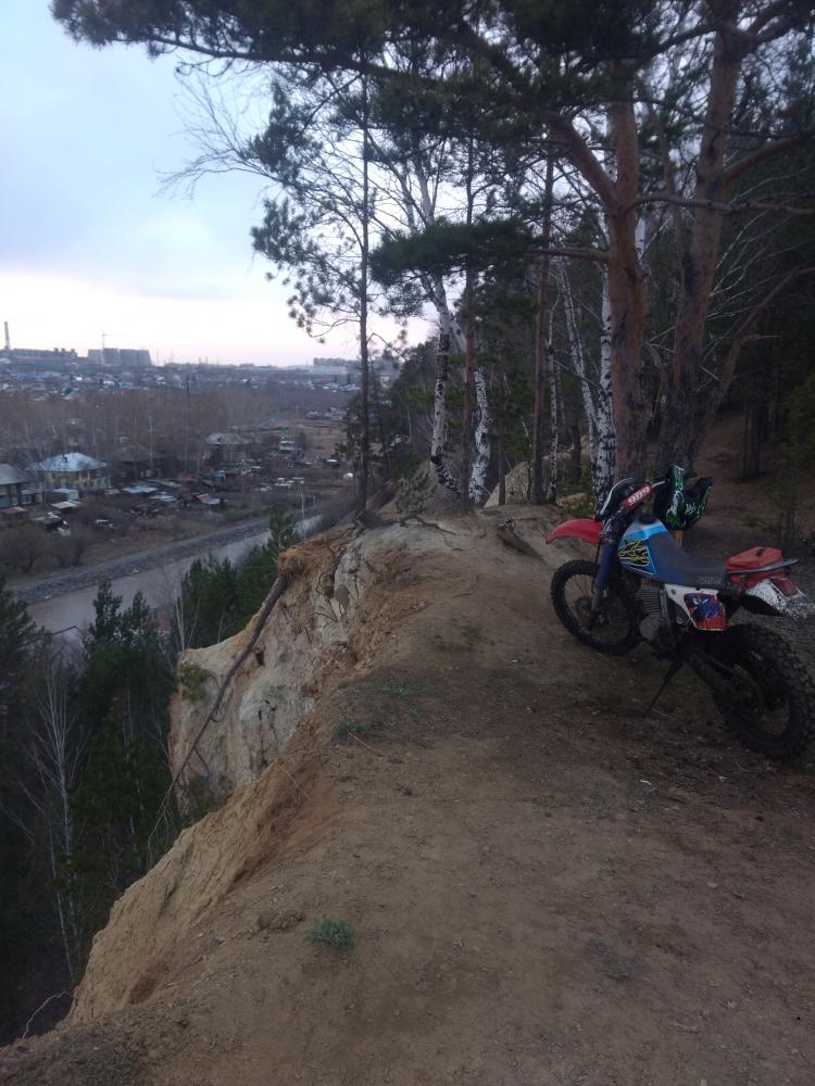

Приветствую всех. Месяц назад приобрел xr250r по докам 1989года. Американец. Работает отлично, движок шепчет, заводится с полпинка, (только кик) доволен как слон. Движка серии ME06E. Отсюда вопрос, есть ли существенные различия в мануале по сравнению с MD? В частности интересует зазоры клапанов. Такие же 0.1 - 0.12. ?? Количество масла ( стоят радиаторы, маслобака в раме нет) Но как заверил продавец, система смазки- сухой картер. мануал по замене читал, но не моя модель, немного очкую. Получается сеточка жёсткой очистки масла находится в нижней трубке? Хочется проверить её. Декомпрессор стоит ручной, но ещё и от кика должен ид
ти трос, но он снят.. не нужен? И ещё вопрос, бронепровод просто рукой втыкается в катушку и всё? никаких удерживающих его там приспособ не обнаружил, это нормально? На горячую, когда сбрасываешь газ немного простреливает в глушак, чутка богатит? Фильтр паралон, промазанный мотюлем. Карб кейхин, модель понять немогу. Можно считать, что это для меня первый мотоцикл, если не считать китайца Kayo T2, который начал разваливаться после первого сезона. Буду благодарен любым советам. Полезно:

Смесь ХЛР с ХР

Смесь ХЛР с ХР Согласен, тоже по книжкам понял что это смесь. Номер рамы тоже начинается на me06. Добротная смесь получилась! Очень удобный и отзывчивый. Думаю профессионал сможет хард эндуро исполнять на нем.. по книге у этого мотора 30 лошадей и нет никакой экологии. + Тюненый выхлоп тоже может подкинуть кобылу другую. Тему можно считать закрытой. Ещё дополнение по раме.. замка с ключом и даже тумблера двигстоп на нем тупо нет) глушить черной кнопкой на руле справа. Из мануала понял, что оно так и есть и обзывается версией DK - что бы это не значило. Полезно:
