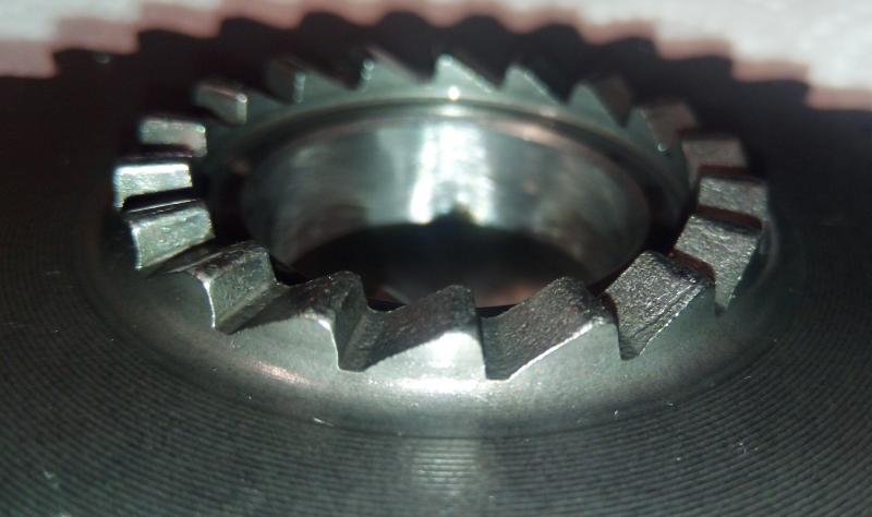

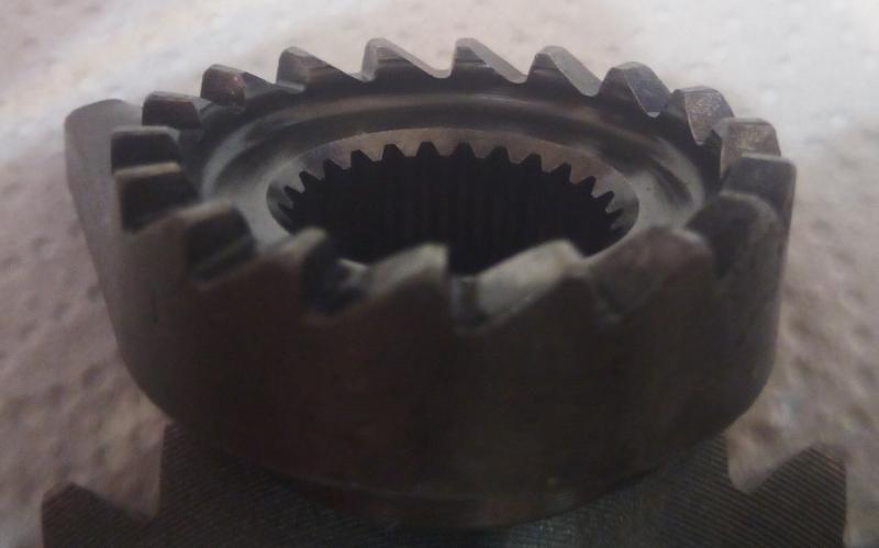

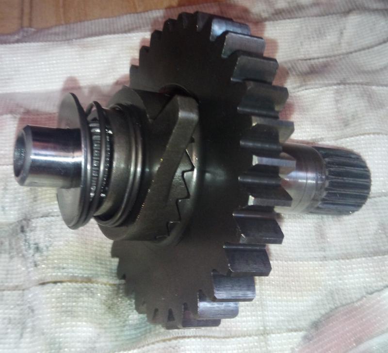

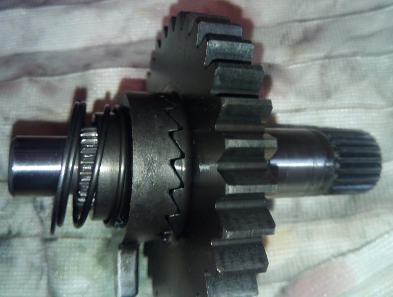

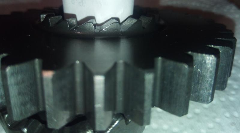

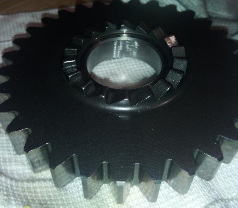

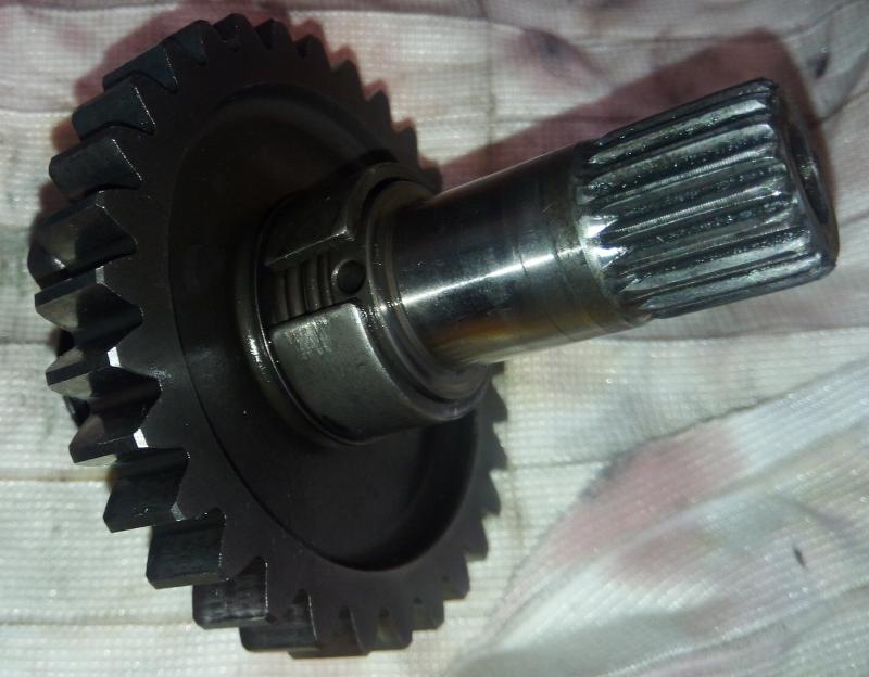

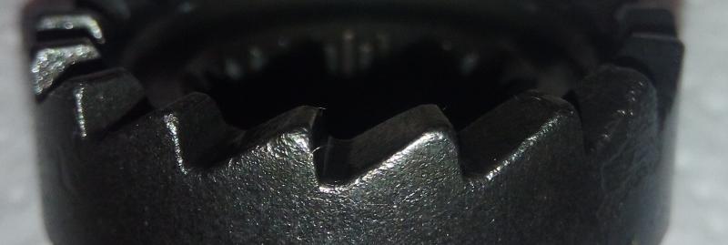

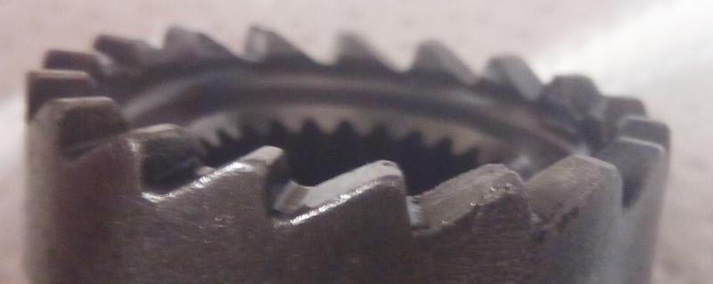

Всем привет!
Я на днях наконец-то добрался до мотоцикла и снял кикстартер.
Была проблема с запуском мотора.
Начал подозревать, что кик работает неправильно.
Встретился с владельцем Мк3 иещё одним владельцем AR. У обоих кик начинает брать в самом верху. А у меня в момент когда ножка кика была находится примерно на 9 часов, то есть примерно в горизонтальном положении.
Снял все детали кика, но ни хрена не могу понять что там изношено, а что не изношено.
Если бы видел эти детали в новом состоянии, чтоб было с чем сравнить, было бы проще, но, увы, таковых нет.
Картинки деталей храповика понаходил в интернете, но явных отличий своих деталей от картинок в интернете не вижу.
Поэтому прошу вас посмотреть на фото и подсказать что из моих деталей изношено и подлежит замене / реставрации.

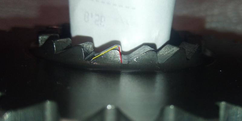

Читал, что некоторые восстанавливают зубцы половинок храповика болгаркой. Какую сторону зубцов надо стачивать? Жёлтую или красную? Я отметил на фото стороны зубцов цветами.
Пружинка малой части храповика у меня была новая, в свободном состоянии она одинаковая по высоте со снятой с мотыка. Руками разницу в жёсткости не чувствую.
Пружинку большой половинки планирую подобрать новую, но не уверен, что её надо менять, она вроде не прослабленная. И, честно говоря, я вообще не понимаю какую функцию она выполняет, не понимаю, для чего нужно большой шестерёнке отходить от малой.
Я бы конечно поменял всё, но дороговато получается.
Большая часть храповика - 103 доллара.
Малая часть храповика - 56 долларов.
Пружина большей половины храповика - не смог найти для заказа.
Возвратная пружина кикстартера - тоже не нашёл для заказа (я правильно понимаю, что он отвечает только за возврат лапки кика?).
Надеюсь на вашу помощь!

- - FPS   lisiy1986inh не претендую на истину, но плоскость ...   5.6.2018, 0:31
|- - lisiy1986inh   Цитата(FPS @ 4.6.2018, 21:31) lisiy1986in...   5.6.2018, 10:48
