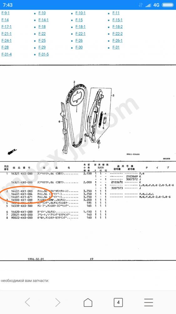

- - Ukol   Подскажите Кто менял ГРМ на xlr250r3n. Какие звёз...   14.6.2018, 15:40
|- - Bar-on   Цитата(Ukol @ 14.6.2018, 15:40) Подскажит...   14.6.2018, 20:46

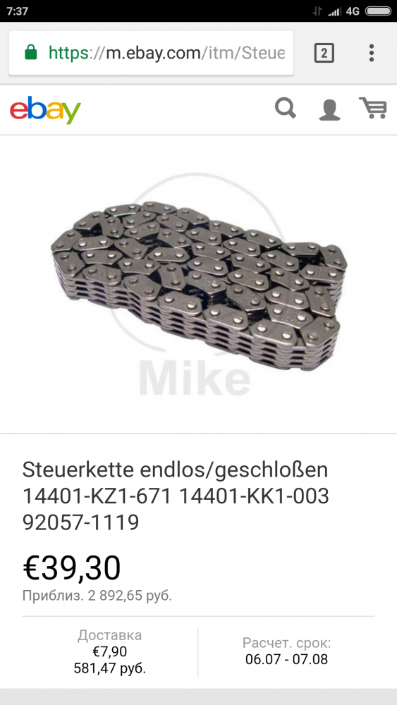

- - Ukol   На ебее есть цепь дубль В описании написано что ...   15.6.2018, 3:46
- - Bar-on   Не знаю насчет дублей, но когда я брал то на Импек...   15.6.2018, 10:22
|- - Ukol   Цитата(Bar-on @ 15.6.2018, 7:22) Не ...   15.6.2018, 11:54
|- - Bar-on   Цитата(Ukol @ 15.6.2018, 11:54) На мегази...   15.6.2018, 13:26
