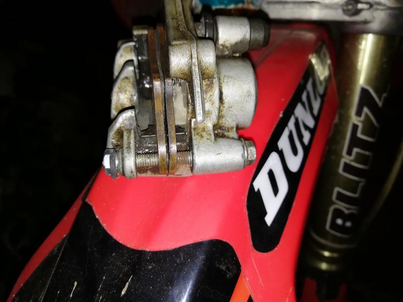

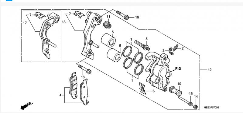

в минувшие выходные был шанс вновь прикоснуться к хрюну, решил начать с тормозов. Все болты переднего тормоза закисли наглухо, болт под шестигранник слизал не смотря на то, что его отмачивал вдшкой и грел горелкой, шлицы болтиков на гтц тоже все слизал. ГТЦ выкрулил приварив к бачку гаечки, а вот болтик, держащий колодки пришлось рассверлить и на его место воткнул болт М6. Надо бы купить подлиннее болтик чуть-чуть и сделать отверстие под шплинт, т к тянуть гайку сильно нельзя-ухо отломит. Еще вопрос к камрадам, под номером 6 пружинка у меня терлась и просто вывалилась, когда я снял суппорт, как она по правильному должна стоять, там одно из углублений за одним из поршней очень похоже, что под нее, но когда я собрал суппорт, эта пружинка вновь терла по диску (может деформированная уже), в мануале от crf не показано положение. Пока жду новые колодки, думаю может и пружинку дозаказать. Еще вопрос, на других суппортах я помню к колодке крепилась пластинка, которая защищала от нагрева поршни, но на мегазипе она не показана, т е на crf ее не должно быть?
