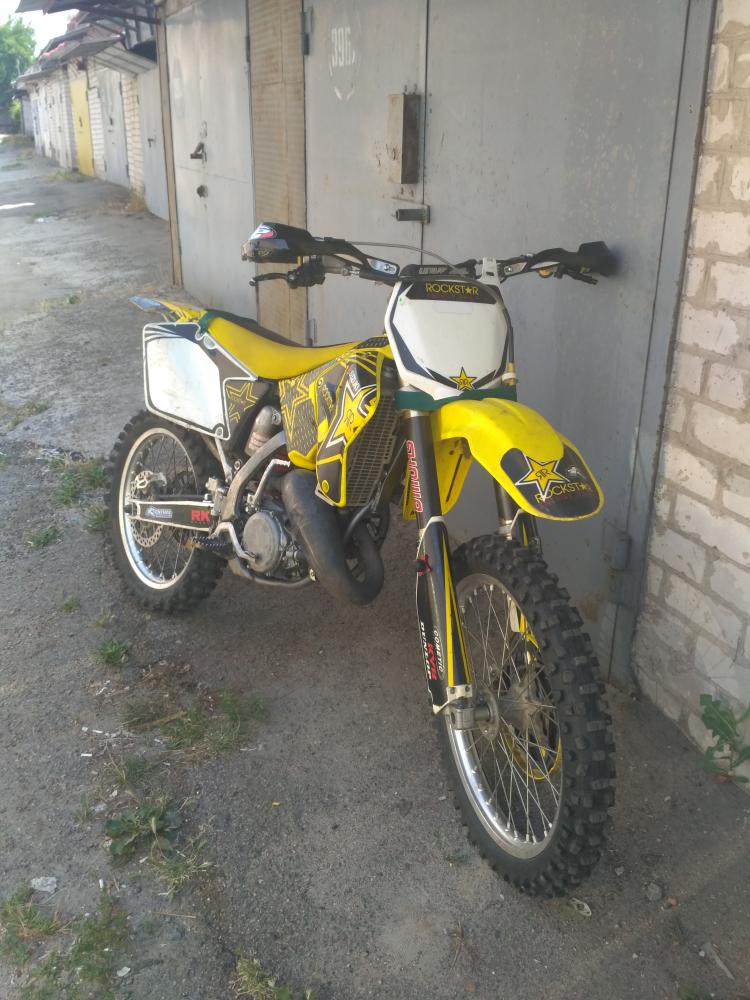

Итак, я решил что это будет 2т!
Относительно свежий РМ125, едет по ощущениям примерно как ехал ЕХЦ, но этот немного резче и бодрее.
Нормальное состояние, наличие тюнинга, приемлемая цена и мот только что перетрушен у хорошо известного механика!
Ну вот как-то так)
Тепер сразу вопрос: сколько мешать масла? По мануал 1/30, вроде много))
И еще: сколько ходит поршень и когда его проверять? Просто по мануалу замена поршня 10 часов или три гонки)))))
Спасибо всем неравнодушным за участие в дискусии и советы!!
