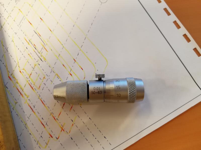

Всем привет. Кто из опытных подскажет, какой нутрометр взять для промерки цилиндра. Если новый, то на какую фирму обратить внимание, ну и цена, чтоб не большая была. Меня пугают новыми китайскими нутрометрами, что они больше вводят в заблуждение, чем измеряют, так ли это? На авито смотрел советские нутрометры, увы, с нужными диапазонами есть только не индикаторного типа, а такой, где надо штангу крутить при каждом замере (тип НМ), может я ошибаюсь, но мне кажется таким проводить замеры крайне неудобно. Замерять планирую цилиндр кроссового мотоцикла, чтоб понимать, какой поршень брать. Типа НМ на данный момент смотрю такой: https://www.avito.ru/moskva/remont_i_stroit...menta_888716070 Если новый китайский. что что-то подобное: http://spb.vseinstrumenti.ru/ruchnoy-instr...882-pr-vo-shan/

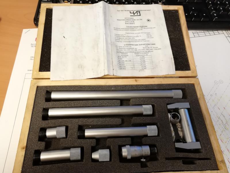

вчера купил нутрометр у частника, типа НМ, после поехал в гараж к Дмитрию (dimoncb) за запчастью. Там мы успели поиграться с новым моим приобретением и выявили, что мой нутрометр неисправен, обидно, блин. Как раз нужная насадка клинит и не закручивается до конца, в общем буду пытаться вернуть нутрометр и может взять тогда новый фирмы GRIFF, если он и вправду неплох, как писали выше. Микрометр тоже буду покупать и зажимать при калибровке в тиски.

отзвонился пареньку, который продал нутрометр, он сказал, что его где-то просто надо подкрутить и будет все ок, жду, когда перезвонит и расскажет. как его отстроить, чтоб не клинило. хотя уже и задумался, что может и к лучшему, взял б новый идикаторный griff и получал удовольствие от удобства-индикаторный может потом куплю, если будет желание) Прикуплю еще для спокойствия микрометр (хоть там и есть калибровочный брусок, но жало микрометра блестит, может там уже и ушла сотка) и отпишусь в 2т техническое, чего я там такое намерил)

- - KickStarter   Проверь насадку, в ней гайка может не до конца зак...   27.7.2018, 17:33

- - KickStarter   У тебя трубочка-нониус проворачивается что ли в хо...   27.7.2018, 21:54
