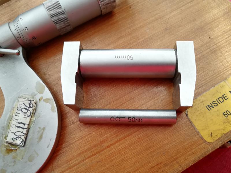

Купил микрометр. Сижу калибрую нутромет, мерный брусок из микрометра в калибровочный эталон нутрометра никак не входит, если нутрометр откалибровать по эталону в 0, то микрометр при промерке нутрометра показывает на 3 сотки меньше... Либо я дурак, либо лыжи не катят
И какому прибору верить...
