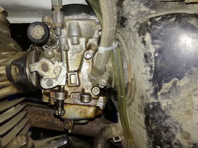

Хочу наконец-то понять, какая у меня модель карбюратора, для этого прикрепил фотки с двух сторон. А то кроме надписи "Mikuni corp" и "made in Japan" больше ни одной не нашел. А надо мне это не спроста
Ставил на место карбюратор после профилактики и когда воротил его там в раме, торопился и нечаянно отломал трубку( в месте где я указал стрелкой на фото) Внимание вопрос: Можно ли как-то заколхозить, обойтись малой кровью или же надо покупать? и если покупать, то что? Про покупать: Сколько я ни смотрел на мегазипе карбюраторы, так не на одной схеме и не увидел этой деталюшки в принципе. Вот поэтому и хочу узнать точную модель карба тоже. Помогите пожалуйста!) Про колхозить: какие варианты? Ну и чтоб два раза не вставать: А зачем вообще нужна эта трубка? ![]() ![]() P.S. фотки сделаны ДО поломки (они вообще прошлогодние)) ) Полезно:

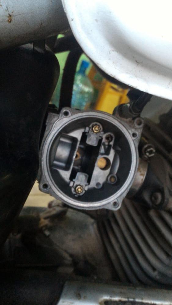

![]() Сильно заинтересован ![]() ![]() ![]() ![]() Группа: Эндуристы Сообщений: 604 Регистрация: 4.8.2015 Вставить ник Цитата Из: Старая Купавна Мотоцикл: honda xlr250, honda xr650r, kawasaki kx 250 2t, ktm690enduro(пока еще не осознал) Репутация: 8
кто подскажет,что за карб на sx 200 стоит, визуально очень похож на джебелевский. Хочу купить ремкомплект карба, вот думаю от джебеля подойдет, или нет. Еще вопрос, у меня в карбе заслонка люфтит по ширине в канале где-то на 2 мм, это норма, или искать новую заслонку, или карб новый вообще?

Изыскатель Поксипол тебе в помощь. На трубочке делал насечки ... 10.4.2015, 20:33
Dirt raider Карбюратор этот это Mikuni BST 33SS. На мегазипе э... 14.4.2015, 7:08
nasorda Цитата(Dirt raider @ 14.4.2015, 4:08) Кар... 14.4.2015, 15:50

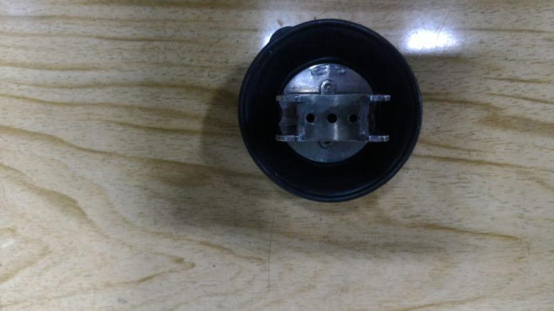

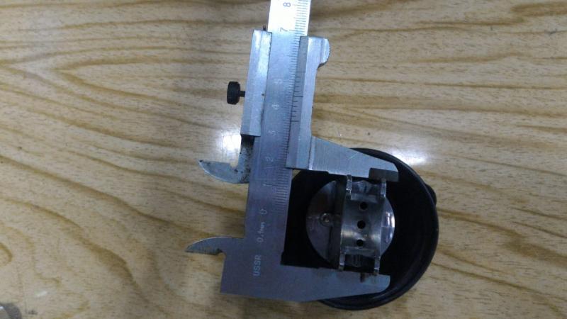

vilen была проблемка с этой трубкой.
Облудили припоем и ... 15.7.2015, 16:16
svladimir Трубка тоже запаяна, вроде неплохо.
Карб перебирал... 17.7.2015, 15:33
vilen снял прямоток перед поездкой и шноркель вернул на ... 17.7.2015, 17:50
svladimir Видимо так, постараюсь поездить понаблюдать 18.7.2015, 18:37![]() ![]() |
