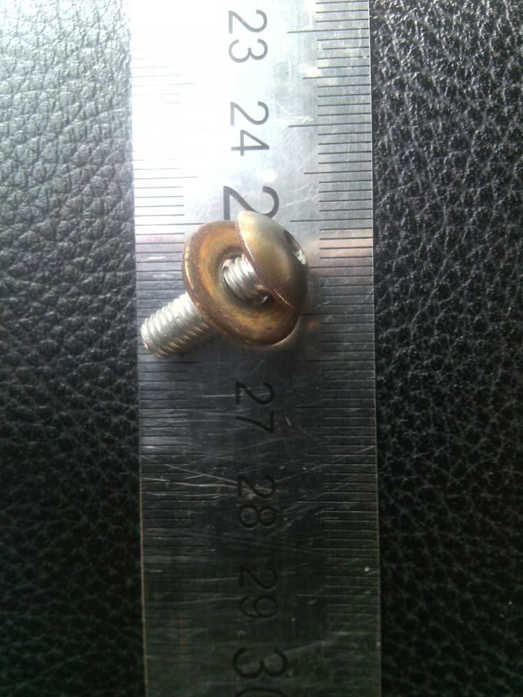

Всем утро доброе, парни подскажите какие болты используются для крепления штатного ветровика, пришел мне джебель 250 07 г, и где то при пересылке потерялись 4 болта и 2 прокладки с ветровика.

Болт с пресс шайбой М5 на 15 под 3мм шестигранник, плюс шайба 5 внутренний диаметр и 14 внешний.

- - ontonovich   Что такое болт с пресс-шайбой? Номер DIN можно? На...   5.5.2023, 11:32
- - Doctorfrolov   так на фото же. м5x15   5.5.2023, 11:47

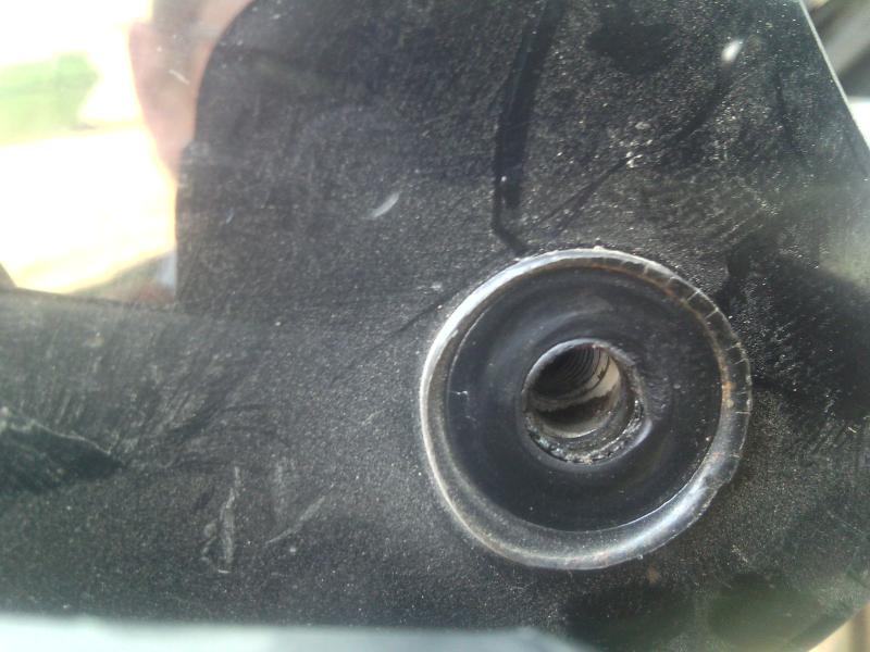

- - IVANYCH   Если я правильно помню то Шайбы там с внутренней п...   5.5.2023, 12:17
- - Preds   Вроде там 2 метал шайбы, одна грибком и две резино...   5.5.2023, 13:16
