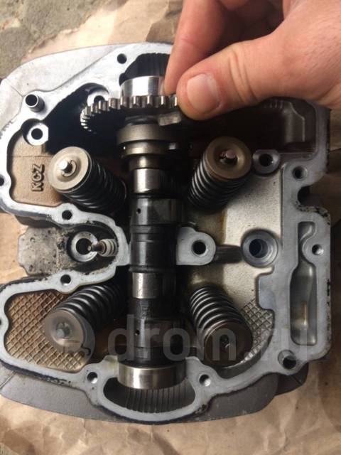

Головка на верно кучу бабок стоит новая?
Вот интересно если постель распредвала на головке блока не много по задрало это критично ? Можно востановить или забить?
Менять не бюджетно совсем.
plastilinko
сообщение 26.9.2018, 15:06
Сообщений: 3357
Регистрация: 30.6.2014
все зависит от степени этого "не много"
кроме менять есть еще всякие варианты по ремонту, начиная от совсем колхозных и заканчивая наплавкой и проточкой
Ukol
сообщение 26.9.2018, 16:56
Сообщений: 44
Регистрация: 1.10.2017
Вставить ник Цитата Из: Tomsk
Мотоцикл: Triumph Tiger 800
Пробовал померить зазор щюпом, понятно что совсем не точно 0.05 свободно пролетает а 0.1 не лезет.
Про колхозные методы это какие?
По наплавке и росточке тоже интересно как. Где . Завтра повезу к спецам посмотрим что скажут.
plastilinko
сообщение 26.9.2018, 16:59
Сообщений: 3357
зазоры в подобных деталях измеряют модной штучкой - plastigauge
про проточку ищи на форуме, где то обсуждали или на чипмейкере в разделе любителей поточить моторы
там основная проблема в том что под столь малые размеры валов не везде есть опыт и нужный инструмент
совсем колхозные это полуавтоматом наварить, напильником точнуть, масло погуще, вставки из пивбанок и все в таком духе
leshka
сообщение 27.9.2018, 15:58
Сообщений: 1908
Регистрация: 11.1.2016
Мотоцикл: XR650R SM 2000
CRF1000D 2016
Репутация:   52
О как. Интересно, а какой зазор там должен быть по мнению общественности?
