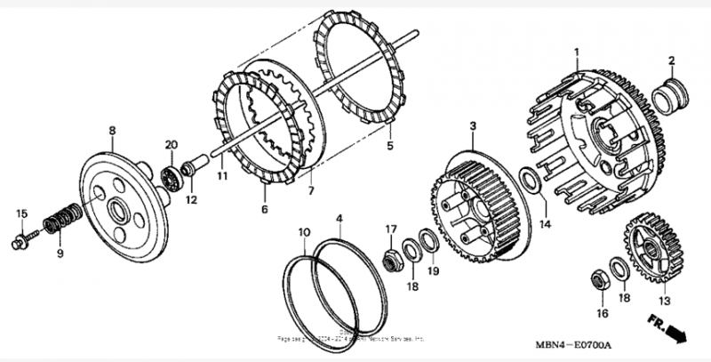

Хинсоновские диски и бери, обычно так делают. Они должны в комплекте с пружинами идти, у меня во всяком случае так
DaniilStrekalev
сообщение 27.9.2018, 18:19
Сообщений: 604
Регистрация: 4.8.2015
Вставить ник Цитата Из: Старая Купавна
Мотоцикл: honda xlr250, honda xr650r, kawasaki kx 250 2t, ktm690enduro(пока еще не осознал)
я понял, другие могут не подойти? на картинке 8ую и 3 позиции можно оставить родные, как я понимаю
