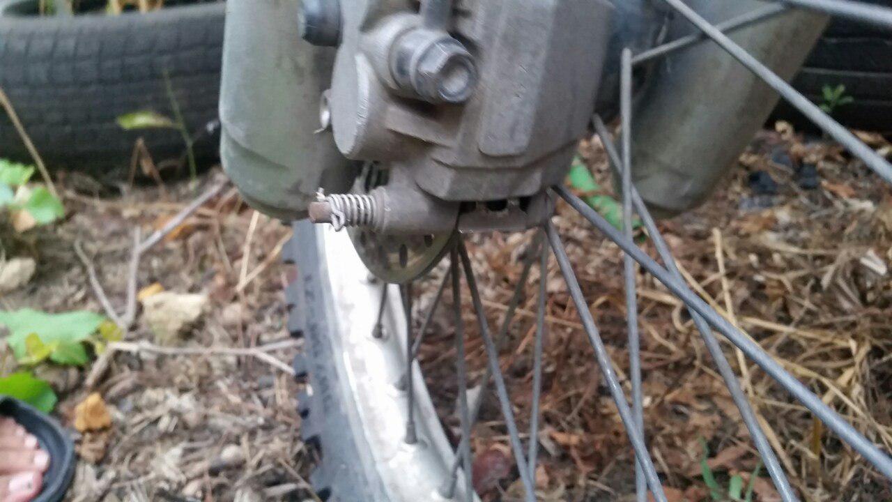

Цитата(adel @ 26.6.2018, 12:47) *
вот поэтому я выше описал как сам сделал
не надо ничего сверлить, отрезать по размеру, расклепать и вуаля
отверстие есть
шплинт есть
пружинка есть
красота
хде тут отверстие ткните пальцем) у меня было 3 варианта: 1) рассверлить на станке сверлом м6, так чтоб вместо болт (ось, штифт, шпильку, да что угодно и как угодно) воткнуть, 2) взять гайку, отрезать у нее грань, так, чтоб можно было надеть на штифт, приварить гайку, потом обычным ключом стронуть все это дело, разрезать штифт болгаркой и заказать новый (долго, муторно), 3 все тоже самое, что и 2 вариант, но не болгаркой, а бормашинкой спилить гаечку, штифт подточить и пользовать им дальше с некоторыми доработками. Победил 1 вариант, т к конструкция не менее надежная получается, более ремонтопригодная и не требует спец ключей типа шестигранника)

adel

Цитата(adel @ 26.6.2018, 16:52) *
Ну дык же родной штифт надо было выкрутить или высверлить, но да, вариант хороший)
распилил - скинул колодки
одна часть выпала. вторую высверливал шуриком тупо
работает до сих пор

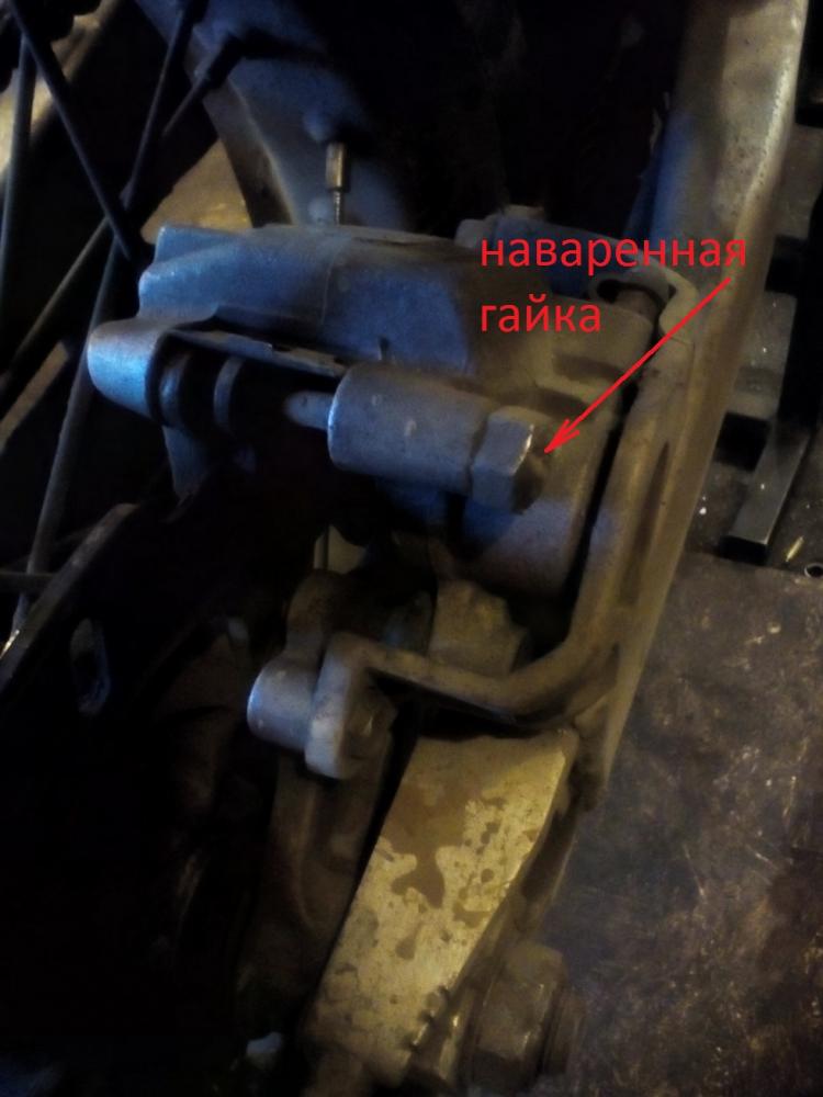

К защитной крышечке со шлицом аккупратно изнутри п\а варится обчная гайка М8, а шплинт замачивается в ВэДэшке, если после сварки палец не пошел, то корпус греется феном градусов до 100 и потом битой ( не шестигранником-уголком!!!) все преспокойно выкручивается.
Уже много раз так выкручивал, еще не один палец не попортил. И да, потом если смазывать при смене колодок - выкручивается всегда без усилий, а крышечка с наваренной гайцой и от грязи спасает и более не несет сложностей. smile.gif
