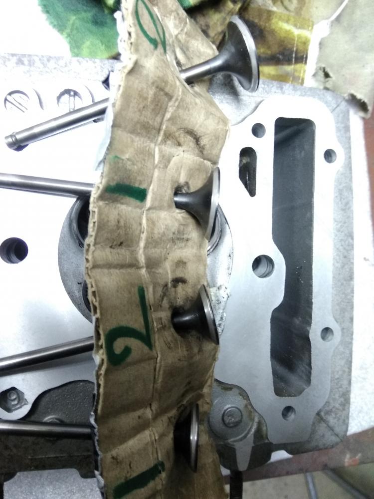

Ребята выручайте проблема есть. Заказал головку на xlr250 91г., но после двух дней пришел ответ от импекса, что голова снята с производства( на момент заказа головка пробивалась и стоимость для заказа была актуальной), деньги можем вернуть на счёт в личном кабинете для последующих покупок. По сему вопрос может ли голова от XR 96г. подойти к xlr ,? что для этого нужно? Клапана разные это понятно, наверно и пружины. А рокеры в крышку и суброкеры? Выручайте весь форум пересмотрел нашёл только, что человек с xr поставил распредвал на место xlr-овского. Помогите очень прошу кто знает хоть какую- ни будь инфу.
Может есть у кого фото рокеров, что в крышке головки стоят? Сфотайте очень прошу, я их со своими сравню. Полезно:

А вот зачем вообще эта "пастель" и "шейка" ?
Для чего? Полезно:

А вот зачем вообще эта "пастель" и "шейка" ? Для чего? Проверим как работать будет, забил я на эту постель притер клапана. Буду такую ставить. Полезно:

Железный Кактус Привет!
Тебе придется весь ГРМ в сборе переки... 4.8.2018, 17:38
Makxr Спасибо, так и поступлю! 4.8.2018, 17:53
vinson66 Головка от ХР250 МД30 на ХЛР МД20/МД22 подходит 10... 4.8.2018, 18:14
Makxr Благодарности нет придела!!! Беру голо... 5.8.2018, 2:53
Железный Кактус Встанет. 5.8.2018, 5:27

Lenny Это же промежуточная опора. По идее можно без нее.... 28.9.2018, 8:28
leshka Цитата(Lenny @ 28.9.2018, 8:28) Это же пр... 28.9.2018, 9:40
