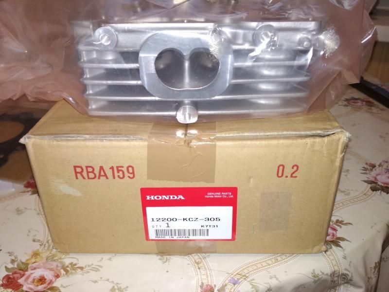

Ребята выручайте проблема есть. Заказал головку на xlr250 91г., но после двух дней пришел ответ от импекса, что голова снята с производства( на момент заказа головка пробивалась и стоимость для заказа была актуальной), деньги можем вернуть на счёт в личном кабинете для последующих покупок. По сему вопрос может ли голова от XR 96г. подойти к xlr ,? что для этого нужно? Клапана разные это понятно, наверно и пружины. А рокеры в крышку и суброкеры? Выручайте весь форум пересмотрел нашёл только, что человек с xr поставил распредвал на место xlr-овского. Помогите очень прошу кто знает хоть какую- ни будь инфу.
Может есть у кого фото рокеров, что в крышке головки стоят? Сфотайте очень прошу, я их со своими сравню. unknw.gif unknw.gif unknw.gif

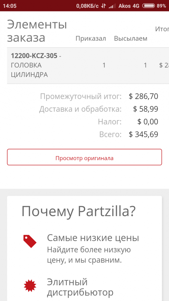

Всем привет! Головку купил и она давно пришла. Сейчас очень занят, мот собираю потихоньку. Головка с партзилы вышла 24 рубля. Всё подходит но есть нюансы. Позже весь фотоотчёт сделаю как да, что.

От чего брал xlr? Xr? Номер . Ценник норм а то бу дороговато выходит.

Клапана от хr весь набор с сухарями и пружинами и маслосъмными тоже.12200-KCZ-305 - ГОЛОВКА ЦИЛИНДРА
14711-KCZ-000 HONDA MOTO КЛАПАН ВПУСКНОЙ, https://www.impex-jp.com/catalogs/moto/honda/11kczsj6.html
Вообщем всё остальное с этого мота. Подскажите кто знает, а то я запутался,. Как ставится нижняя звезда грм, меткой к себе??
Клапана и пружины с импекса.
Вот такая пришла голова.
