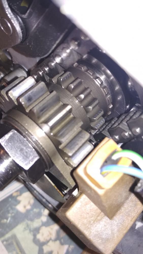

Кто может ответить про нижнию звезду грм. Правильно ли я её поставил?
Разобрался, это установка правильная.
