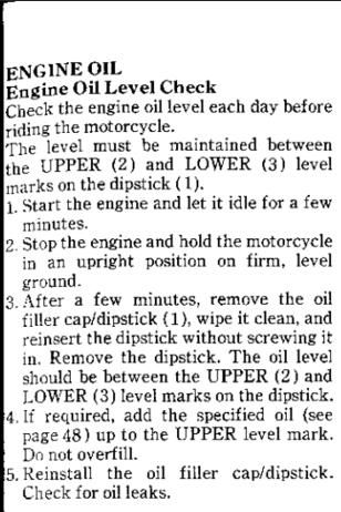

Вот выдержка из мануала NX650, никаких 10-15 минут, ни чотких оборотов нет.
Несколько минут (a few) на холостых, проверять уровень через несколько минут (a few) после остановки.
