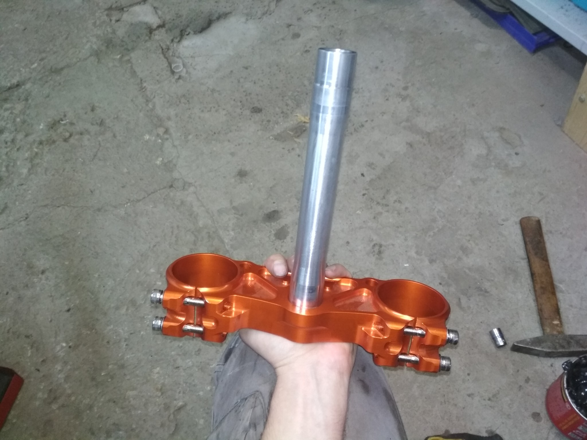

Смазка рулевой колонки - обязательная процедура на этом моте. Смазки на подшипниках почти нет и она больше похожа на засохший крем чем на смазку. А вот такая вот траверса красивая, все бы ничего, но мне казалось, что подшипник с натягом должен вставать на ось, а не одеваться от руки.
Крепление кронштейна руля к траверсе через пластиковые втулки
Пока перья были сняты, решил попрыгать на одном пере. Максимум на что меня хватило, это прожать на 27см перо. Но при этом я никуда не упирался, так что возможно максимальных ход больше... под 30 см
