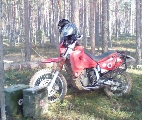

Чисто по приколу то что стоИт у меня:
1. мощный генератор на реальные 150 Вт (тянет 2 фары с галогенками по 55 Вт на холостых при бортовом напряжении 13,5 Вольт)
2. "морда" с сьемным ветровиком и 2 биксеноновыми линзами
3. мощный вентилятор SPAL на радиаторе
4. расширеные подножки водителя
5. толстая защита двигателя и защита руля аля Цукра (Кукра)
6. проставки руля под себя
7. приборка Вапор, прикуриватель и навигация
8. перешито седло (хотя если 1 ездить, то мне штатного хватало)
9. установлена мощная защита радиаторов (с таким 24 литровым баком она уже не нужна, уши бака защищают нехуже)
10. полноценный багажник с подножками пассажира
11. тормозной плавающий диск 320мм спереди.
