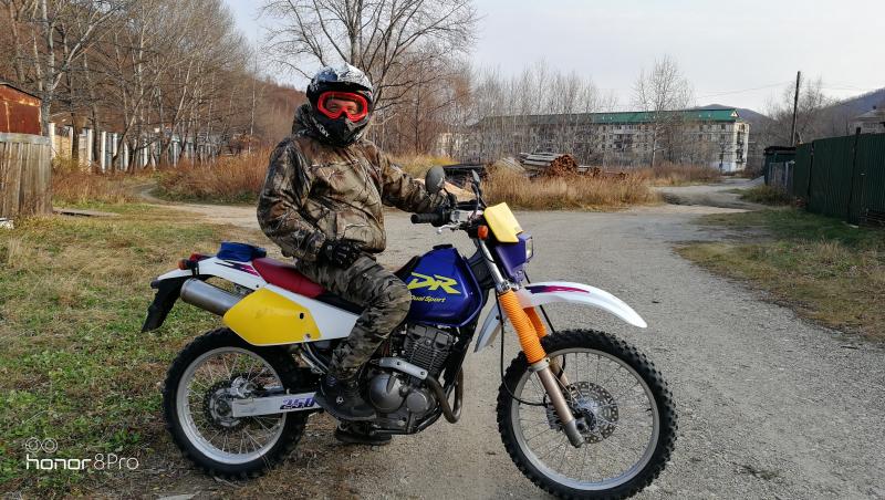

Всем привет, асфальт асфальтом, а вот в лес заехать все равно хотелось, особенно этой осенью когда грибов, рыбы, ягод было столько, что на себе не утащить, а я на асфальте стою и в лес толком заехать не могу, а у дороги как всегда пусто.
И вот стал смотреть я снова на эндуро, денег было не много, а хотелось много и сразу и желательно с завода да по больше, хотел я дорожника купить было, да открестился я от этой идеи, несколько мотоциклов смотрел которые не успевал купить ну или не хотел, тем самым подкапливая до нужной суммы. И вот в Уссурийске появляется Kawasaki KDX220SR 1999 года за 170р., но увы на него не хватало чуть чуть, да и что то второй раз не очень хотелось хотя в этом мотоцикле я уже знал практически все что нужно, стал уже думать где бы подзанять деньжат и может айда его. И тут в Уссурийске появляется он DR250 за 145р., а чуть позже в Артёме Хр 250 за 150р, я было его хотел взять но как то странно он только появился и тут же продался, ну думаю как глаз лег на сузу в Уссурийске надо брать, ну все теперь жду транспортную, надеюсь на мой ДР приедет мой ДР smile261.gif

Для телепартации у меня кава есть она лучше умеет по асфальту летать))) а вот ДР, сегодня я поехал куда глаза глядят, не так что только гравий и все матыляет, а тут я вспомнил что канавы и ямы это то же ровная дорога)))))) правда карб походу ни кто не чистил и он ссыться периодически так как бенз льётся из дренажа и обороты плавают, акб похоже все таки мертвый или ток слабый приходит на заряд, возьму цэшку проверю вольтаж, ну или реле стартера как на каве канифолит мозги.
Посмотри запорную иглу , там внутри колодца. от куда бензин идёт, сеточка, она часто забивается ещё, потом изредка выдаёт грязь и не запирает иглу, поэтому ссыться. Классика этого карба.
Вообще ТМ 28 не экономичный карб, но весёлый )) У тебя кика нет ? Дрку с толкача вообще не вопрос завести, даже на грунте
