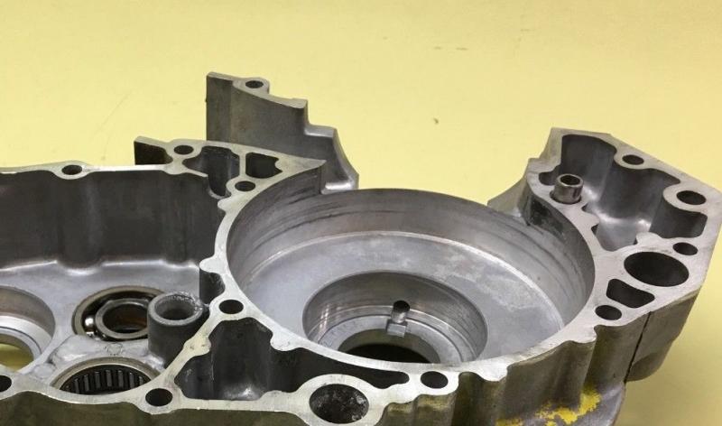

такое отверстие это не брак - у всех рмх так.
левая половинка картера РМХ
Вот для сравнения РМ 250 тех лет и моложе, видно что канал больше:
"+++"Для того чтоб увидеть скрытое содержимое необходимо зарегистрироваться.
