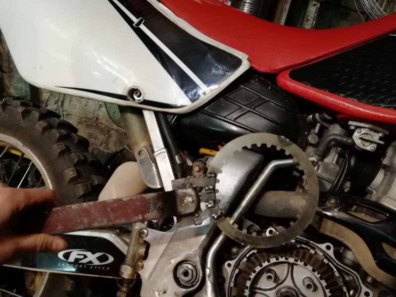

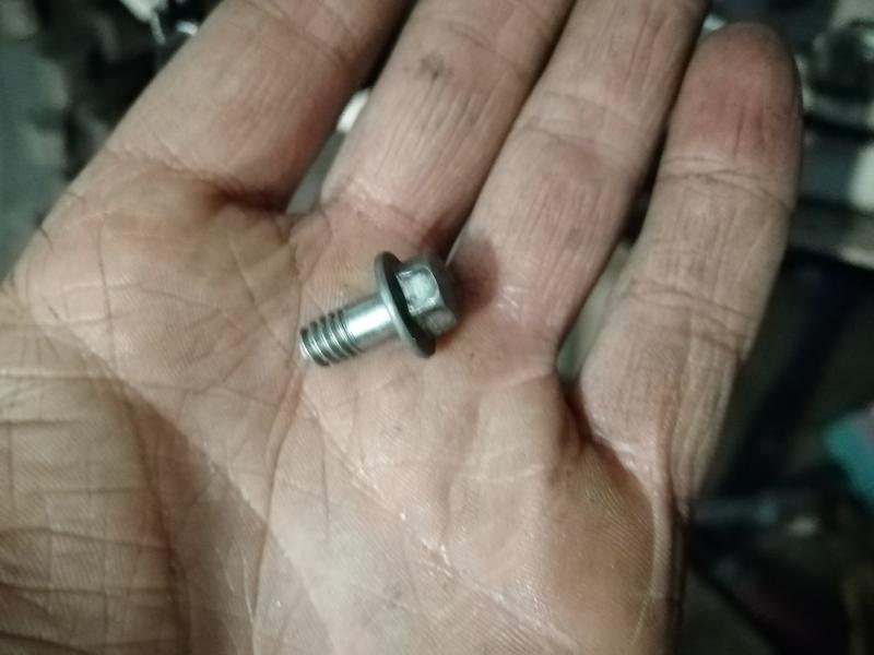

на днях махнул корзину, не стал заморачиваться с переклепыванием всяких хинсонов, взял просто новую родную корзину с дисками. Старые диски в идеале-кинул в запас) Попутно состряпал съемник из двух старых стальных дисков сцепления и парочки железок, об которые я ранее спотыкался в гараже. Когда ставил крышку сцепления свернул 1 болт не смотря на то, что тянул динамикой-теперь у меня меньше доверия к этому инструменту, если дело касается малых моментов затяжки. Сменил все тросики на новые, промазал-вот теперь вожделенно жду следующей возможности добраться до гаража и, наконец, затестить аппарат)
