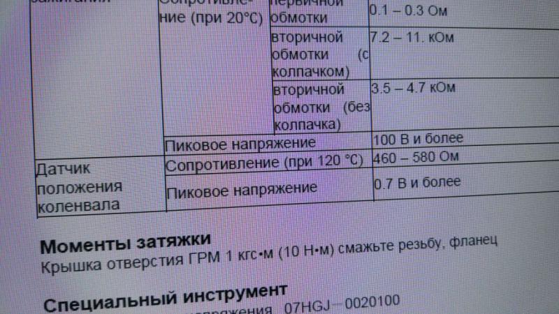

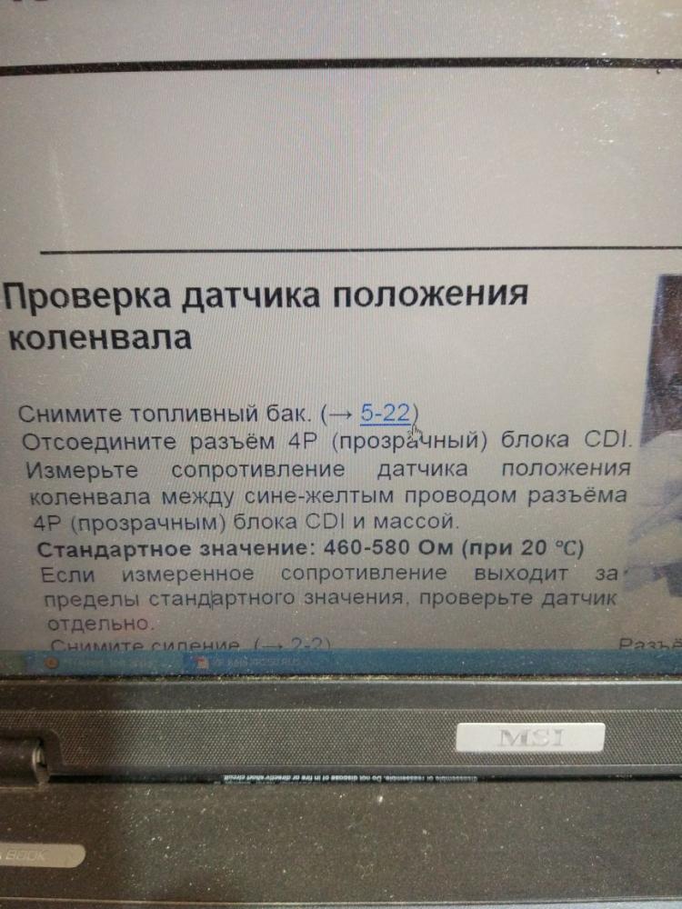

Не заводится ХР250Р, 1996 г.в. Открываю раздел система зажигания, мерю сопротивление датчика положения коленвала как описано, Сине с жёлтым провод относительно земли, мультиметр показывает 322 Ом. по мануалу 460-580 при 20 градусах ... Заказываю контрактный генер с датчиком, таже беда ... начал гуглить, и случайно увидел что гугл нашел в мануале на русском языке для ХР250Р что 460-580 при 120 градусах Смотрю в мануале написано на страничке 15-2 в таблице 460-580 при 120 градусах
А на странице 15-9 при 20 градусах ....
Надо японский оригинал найти, видимо где-то единица или потерялась, или появилась невзначай....
Правильное значение - при 20 градусах!!!
