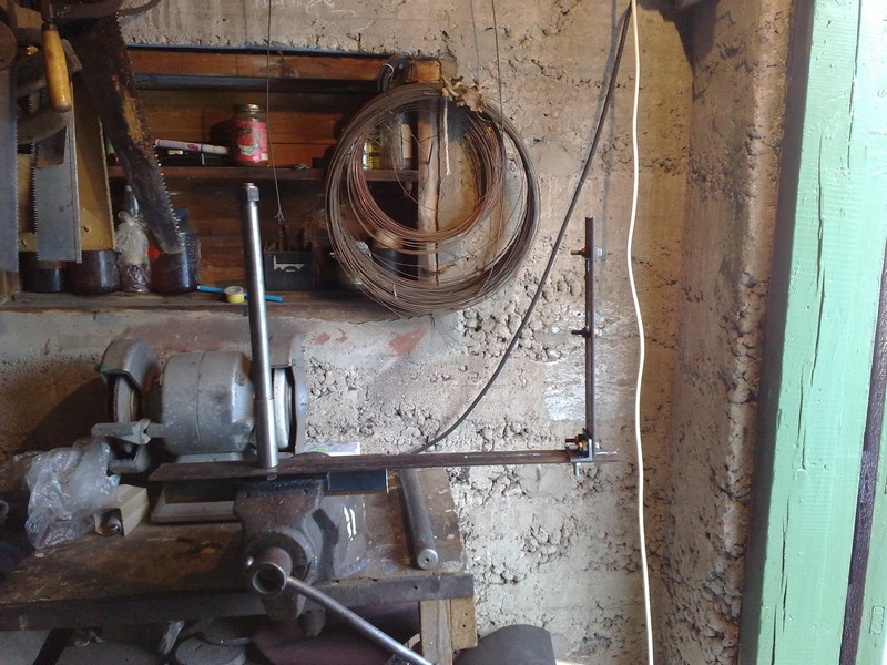

всем доброго времени сутокsmile.gif перед весной решил тоже протянуть спицы...Почитал на форуме, сходил к кроссменам, видел весьма интересные решения, но всё же пришёл к одному и надеюсь верномуsmile.gif Сделал некое приспособление, которое зажимается в тисках и можно править колесо из "восьмёрки" и "яйца". Похожее приспособление видел у кроссменов, мой вариант:
1) Уголок 50х5 с пропилом на нужную длину и отверстием под крепление оси;
2) Ось, брал не от мотоцикла, а отдал токарю балванку и он сделал нечто подобное;
3) Уголок 25х3 (вроде бы) smile.gif перемещается по пропилу в дет.1;
4) Пластинка с двумя пропилами, которая крепится к дет.3.
В общем это всё.
P.S. Приспособление ещё не покрашено, кое-где недошлифовал, но суть на фото будет понятнаsmile.gif, не судите строго, фото делал вчера вечером на телефон.

- - Leksey   Расчлененный уголок...   2.3.2011, 8:26
- - Sashka   Leksey, может с уголками и не совсем гуманно обошё...   3.4.2011, 18:31
