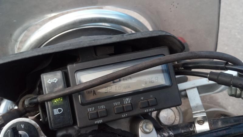

> помогите определить приблизительный пробег
пронмакс
сообщение 11.12.2018, 18:40
Сообщений: 59
Регистрация: 4.11.2018
Вставить ник Цитата Из: новый оскол
Мотоцикл: джебель 250 2000 г.в.
купил мотик 2000 г.в. на приборке 7с копейками тыщ...явно не родные но по узлам и агрегатам вопросов нет...на лицо- износ переднего диска.. мертвые колодки.. подкрашенная рама...вилка сухая..гофры вроде родные но рваные прогрессия в идеале... задний аморт тоже..колеса ровные...рычаги левые..тормозные машинки оригинал..седло родное надпись (сузуки )стирается 1 буква

напишу еще доп. инфы... хозяин говорил что заменил сцепу.я думаю что при звездах 12 на 42 любили козлить со сцэпы и по асфальту...грипсы похоже оригинал...карб с ускорителем на не прогретом моторе без нагрузки при открытии газа иногда глохнет.но под нагрузкой все четко...идет за ручкой до звона....задний тормоз диск в идеале..но колодок почти нет...мотор работает ровно.цокот клапанов лишь на холодную цепь не слышу ваще..(до этого смотрел каву кле 400 так там ведро с болтами..хотя я знал хозяина и с мотором на каве все ок..) снял гофры(все одно менять) перья сухие..без коррозии ....кпп щелкает четко.ничего не выбивает...но если сцепу не отжать полностью нейтралка ловится с трудом...подшипники сзади я уже поменял(так на всякий случай) был еле заметный тук тук при качании за колесо.. спереди подшипники тнт 3003 еще живые....что еще ......бак чистый без ржавчины... как проверить цепь грм???

- - kuzmich   18 лет мопед проехал 7, мой за 6 лет проехал почти...   11.12.2018, 18:56

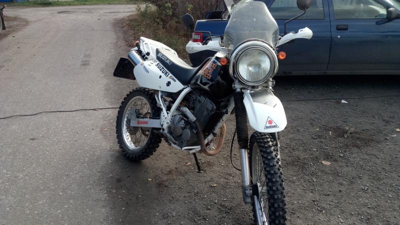

- - serg   Без подробных качественных фото никто ничего не ск...   11.12.2018, 19:06
- - kuzmich   Все проще. Если мотор хорошо запускается, четко де...   11.12.2018, 19:06

- - serg   Цитата(пронмакс @ 11.12.2018, 19:09) веся...   11.12.2018, 19:16
- - пронмакс   фотки завтра накидаю...в гараже сделаю с нужным ра...   11.12.2018, 19:21

- - мэн   Если передний тормозной диск с износом, значит не ...   11.12.2018, 20:02
- - vano_250   правильно человек говорит- если передний диск снош...   11.12.2018, 21:45

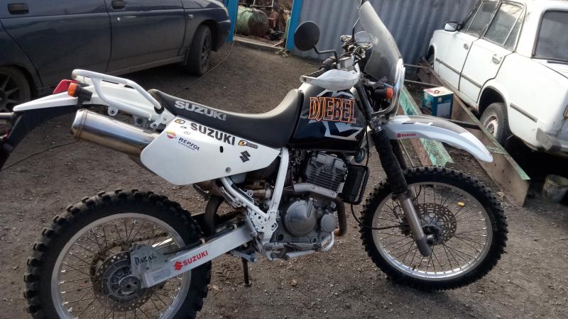

- - LoneWolfRU   Квадратный бугель - до 96 года   12.12.2018, 6:26

- - Kn1ght   Износ дисков ничего не значит если мотоцикл ездил ...   12.12.2018, 10:36
- - kuzmich   пронмакс мотик внешне выглядит очень хорошо, вполн...   12.12.2018, 10:44

- - Макс Макс   Я конечно в джебелях не особо разбираюсь, но на 70...   12.12.2018, 18:07
|- - пронмакс   Цитата(Макс Макс @ 12.12.2018, 15:07) Я к...   12.12.2018, 19:23
||- - Макс Макс   Цитата(пронмакс @ 12.12.2018, 16:23) да. ...   12.12.2018, 19:54
|- - arapov_stepan   Цитата(Макс Макс @ 12.12.2018, 20:07) Я к...   12.12.2018, 19:42

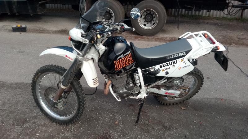

- - Железный Кактус   очень тяжело так по фото определить реальный пробе...   12.12.2018, 19:31
- - serg   Ну кто так фото делает... Надо БЛИЗКО сфотать оба ...   12.12.2018, 19:50
- - eccentric2000   Техобслуживание снимет все вопросы. Вскрытие клапа...   12.12.2018, 19:52
- - arapov_stepan   Проверь и при необходимости отрегулируй зазоры кла...   12.12.2018, 19:54
- - Петруха   Короче, даю все варианты расклада: 1) снимай двиг...   12.12.2018, 20:10
- - arapov_stepan   Короче, как говорится Сливай воду и жги документы....   12.12.2018, 20:16

- - serg   По раскраске и белой раме это 97 год.   13.12.2018, 18:55
