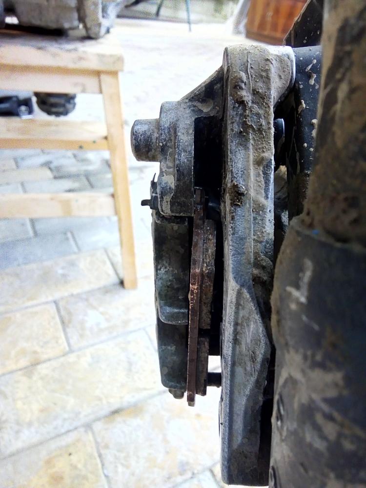

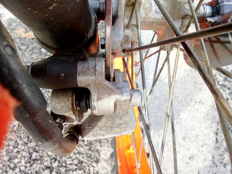

Приветствую. Имеется Хонда ХР250-lll 1998 года. Передний тормозной диск терся внешней стороной о суппорт. Купил новые колодки и диск (старый оказался кривым). Поменял все на новое, а проблема осталась старая.
Сегодня полностью перебрал суппорт, все отмыл. Однако проблему и это не решило. При установки колеса диск встает очень близко к внешней стороне суппорта/внешней колодке. Какие есть мысли по этому поводу? Куда смотреть? Что подкрутить, где отпилить? Полезно:

Похоже что виной была перевёрнутая втулка между подшипником и пером вилки. Вроде расстояние увеличилось на пару миллиметров. Полевые испытания покажут результат. На фото как было изначально Полезно:

![]() Живёт здесь ![]() ![]() ![]() ![]() ![]() Группа: Свои Сообщений: 1205 Регистрация: 15.12.2011 Вставить ник Цитата Из: Москва Мотоцикл: Honda PS-250 Такой только у меня и у Майкла Джексона (с) Репутация: 35
Похоже что виной была перевёрнутая втулка между подшипником и пером вилки. Вроде расстояние увеличилось на пару миллиметров. Что значит перевернутая? Местами перепутанные, правая с левой? Тогда да. Или просто не тем концом ..... тогда как "пара миллиметров" образовалась? )) Полезно:

leshka Давай начнем с подробных фото, а там уж будем даль... 13.12.2018, 9:46
SuP Цитата(leshka @ 13.12.2018, 6:46) Вариант... 13.12.2018, 13:16
Puzoter Цитата(SuP @ 14.12.2018, 6:33) Что значит... 14.12.2018, 12:49
Arnik 250 Судя по фото: дистанционная (упорная) втулка какая... 13.12.2018, 17:25
leshka Вилка и ступица от XR - это уже хорошо. Справа не ... 13.12.2018, 17:35
Arnik 250 Пожалуйста - дай четкое крупное фото со стороны пр... 13.12.2018, 17:36
Puzoter Спидометр я разобрал. Лишние детали отлично собира... 13.12.2018, 18:51
мэн Значит нужно правую втулку укоротить на 2мм, а ту ... 13.12.2018, 20:53
kmfdm Может быть просто втулки сторонами попутаны? Они т... 13.12.2018, 21:46![]() ![]() |
