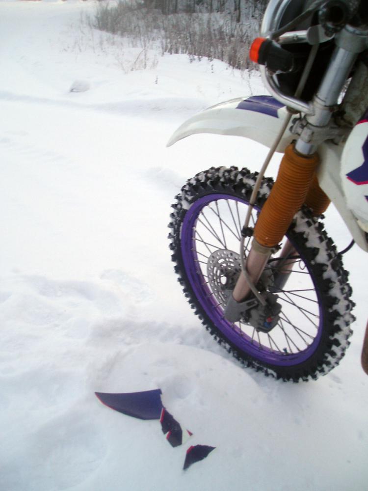

- - Uukom79   Парни привет. Проконсультируйте плиииз. Сегодня в ...   6.1.2019, 19:16
|- - Rico   Цитата(Uukom79 @ 6.1.2019, 21:16) Парни п...   6.1.2019, 19:25
|- - Uukom79   Цитата(Rico @ 6.1.2019, 16:25) Главное чт...   6.1.2019, 20:34
- - car-bon   Цитата(Uukom79 @ 7.1.2019, 2:16) это норм...   7.1.2019, 1:41
