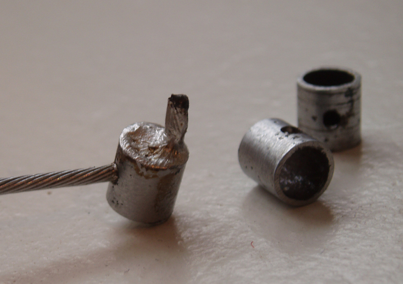

Я заливал оловом.

- - Leksey   Померял и с удовольствием начертил свой крепеж рул...   3.3.2011, 12:54
- - serg   Leksey, серьёзный подход!   3.3.2011, 13:38

- - Leksey   Я заливал оловом.   4.3.2011, 12:37
- - serg   Цитата(Grandtrek @ 4.3.2011, 11:16) И в с...   4.3.2011, 13:04
- - Grandtrek   Leksey Я немного о другом. Хотя и эта инфа для мен...   4.3.2011, 15:18
|- - veyngold   Цитата(Grandtrek @ 4.3.2011, 15:18) Lekse...   9.4.2011, 8:17
- - serg   Цитата(Grandtrek @ 4.3.2011, 15:18) Надо ...   4.3.2011, 15:45
- - Grandtrek   Нашел. Варион писал диаметр около 1.45. а вот про...   4.3.2011, 18:04
- - serg   Потому что использовалась штатная оболочка.   4.3.2011, 18:48
- - LoneWolfRU   если что - жила от Ижевского тросика сцепления под...   4.3.2011, 20:49
- - Grandtrek   Я подозреваю, что 1.45 и 1.4 можно смело заменять ...   5.3.2011, 6:50
