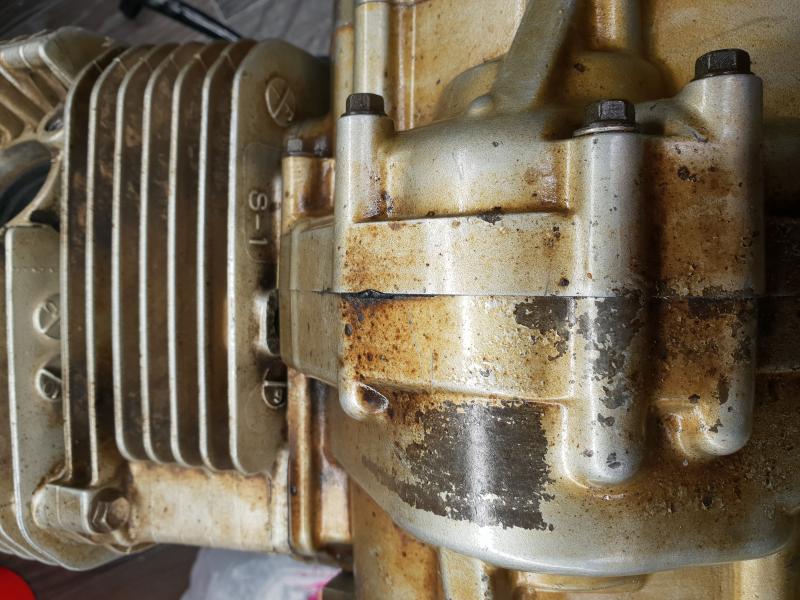

В общем, ездил я и не обламывался особо, но со временем начало что то нехорошее вылезать. Во-первых, мот по-прежнему дымит, перестает дымить только после 10-20 минут работы, в зависимости от температуры воздуха, S-ка у меня не дымила совсем, когда тепло на улице, и дымила секунд 15-20 при околонулевых температурах и ниже. Во-вторых, коробка стала выть, особенно слышно с 1-ой по 3-ю передачу, иногда даже ловлю себя на мысли, что от этого воя потом голова начинает болеть. В-третьих, самое главное, что напрягает, это конкретный металлический стук, когда мот хорошо прогрет, на холодную его нет, причем если остановиться и включить нейтраль и дать ему работать на холостых, не подгазовывая, он через какое то время глохнет от этого стука, даже видео снял, ниже выложу, если получится.

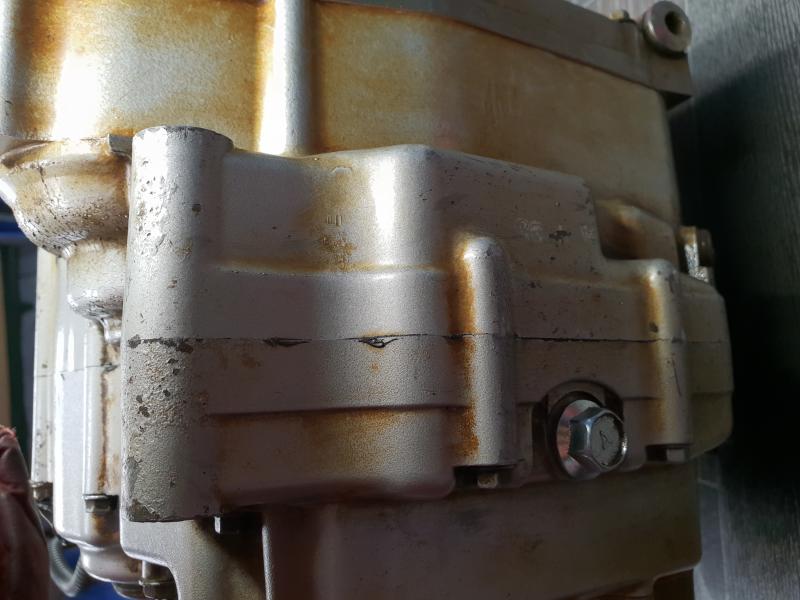

В связи с этим вопрос к экспертам, может это норма для Джебеля – вой коробки и металлический стук на хорошо прогретом моторе и не стоит париться, или это неисправность, и что это может быть?
Ну и собственно фото виновника темы…
Ну и видео работы горячего движка, может кто что подскажет.

- - Doctorfrolov   Шатун. От него пошел износ поршня. Он там болтаетс...   4.1.2019, 7:25

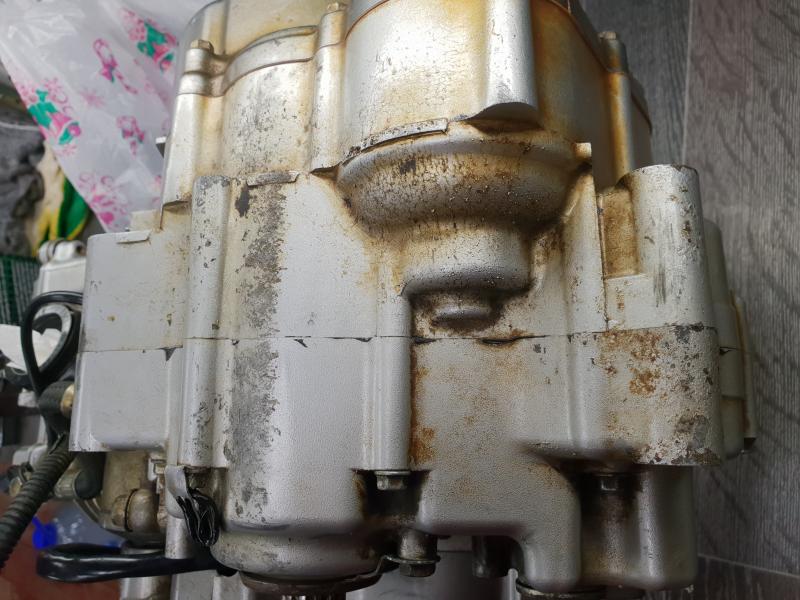

- - map   У меня тоже герметик чёрный проглядывается между п...   5.1.2019, 23:14

- - map   [a ttachment=142749:20190106_110333.jpg]вот мой м...   6.1.2019, 13:40
- - Doctorfrolov   с завода он на сером гермете, после сборки его не ...   6.1.2019, 13:41
- - Eromaz   Что значит "качество литья"?)   6.1.2019, 13:58
- - Dirt raider   Ну если серый и наносится автоматом, значит мой то...   6.1.2019, 14:57
- - Leksey   Цитата(Dirt raider @ 6.1.2019, 16:57) нав...   6.1.2019, 14:59
- - Dirt raider   Цитата(Leksey @ 6.1.2019, 11:59) Не. Скор...   6.1.2019, 15:32

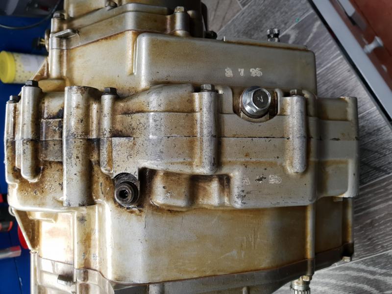

- - map   В этом месте(в полукругах) герметик наноситься все...   9.1.2019, 22:56
- - Leksey   Стр 3-62 мануала про этот герметик. Он там заводом...   9.1.2019, 22:56

- - Nishinkov   Цитата(map @ 9.1.2019, 23:56) В этом мест...   11.1.2019, 2:22
