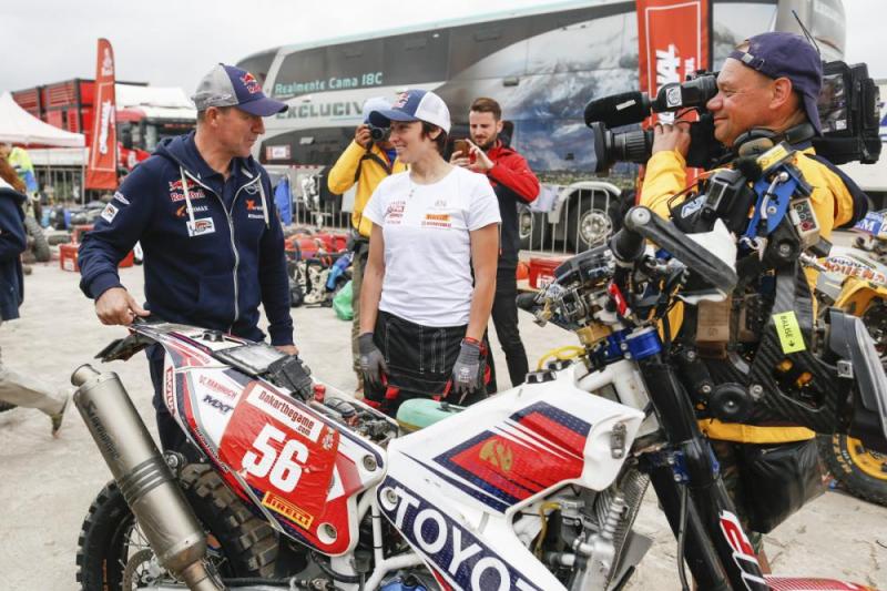

Немного задолбали флудом, на я добавлю - при правильном положении защиты, как на фото у Насти, надо сильно суметь повредить кисть:
Алекс
сообщение 17.1.2019, 10:21
Сообщений: 221
Регистрация: 20.11.2013
Мотоцикл: HONDA AFRICA TWIN 750-1998 . CRF250L-2012.
У меня на обоих мотах стоит Сайкра под таким же углом как на фото и рычаги так же под удобство ездыв стойке...
plastilinko
сообщение 17.1.2019, 11:54
Сообщений: 3357
Регистрация: 30.6.2014
неверная установка рождается обычно по 2 причинам - от незнания и когда нужна ветрозащита, понятно что зимние мотоперчатки но когда там большой лопух это всяк лучше)
поэтому я себе колхозно нарастил лопухи кусками пластика, закрепил на хомутах, причем получилось так что при воздействии чуть выше среднего эта конструкция отделяется, то есть риск зацепить минимален
