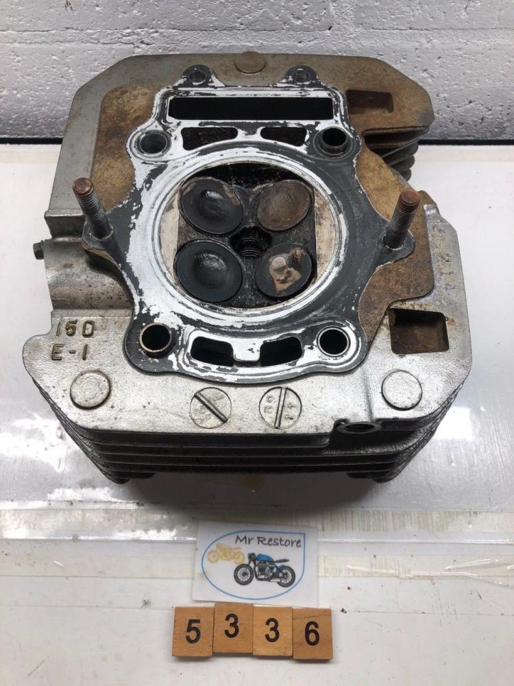

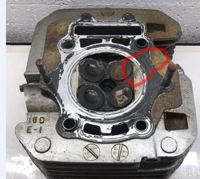

нашел гбц на ebay, за 69 долл + доставка, по фото все не вызывает нареканий, за исключением обведенных областей на фото, которые я принимаю именно за трещины.
https://www.ebay.com/itm/Suzuki-DR250-S-Hea...xp=mtr#shpCntId любят же эти моторазборщики не выкладывать более подробные фото, впадлу ему чтоли шуманитом каким или щеткой было оттереть камеру сгорания и сделать нормальное фото..), чтобы покупателям не стремно было за товар и что само плохо связаться нельзя с продавцом (ошибку выдает ebay, Page Not Responding). да уж, при таком раскладе мотоцикл проще именно продать, потому что шанс купить целую голову сомнительный. ставить поврежденную голову естественно не стану, обслуживаю другой мотоцикл, этот завис на ремонте до неизвестного срока) на трансальп гбц стоит в среднем от 50-80 долл в Польше, на ямаху XT-600 тоже не дорого. на DR350/250 этих голов вообще сейчас нет в Европе, они есть в Америке и выходят среднем 500-700 долларов со всей логистикой и таможней, как зч на воздушное судно. ЗАНАВЕС! из куска древнего цветмета делают бриллиант прямо . всем надо надо , а раз так, то на те вам цену за гбц - как пол мотоцикла - а если не хотите, то и не берите. ну хоть единственный этот австралиец в "в себе и "в адеквате" в плане цены за кусок некроизделия в сомнительно-исправном состоянии)
