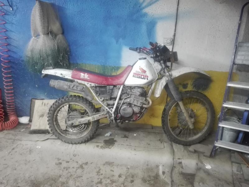

Приветствую всех.
На днях был куплен мот XLR250R MD20-100 с двигателем MD17E. (за 40 000 рублей)
По документам 1998 года, но по факту судя по барабанному заднему тормозу - он думаю 86-91.
Общее состояние не плохое. Не успели его убить в России за 2 года. (привезён в 2014).

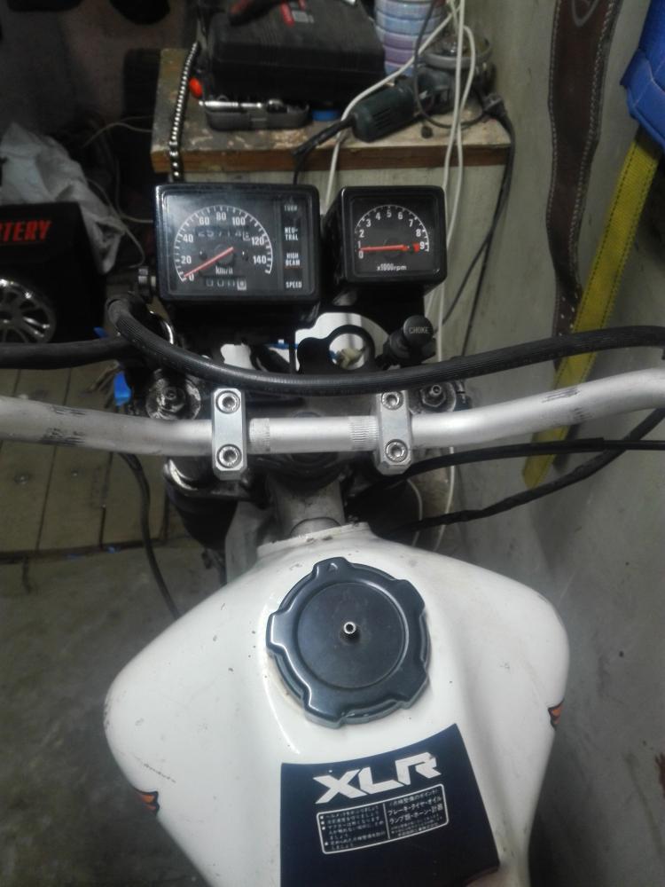

Пробег по одометру 21000, но на спидометре порван тросик. Не думаю что без троса много накатали.

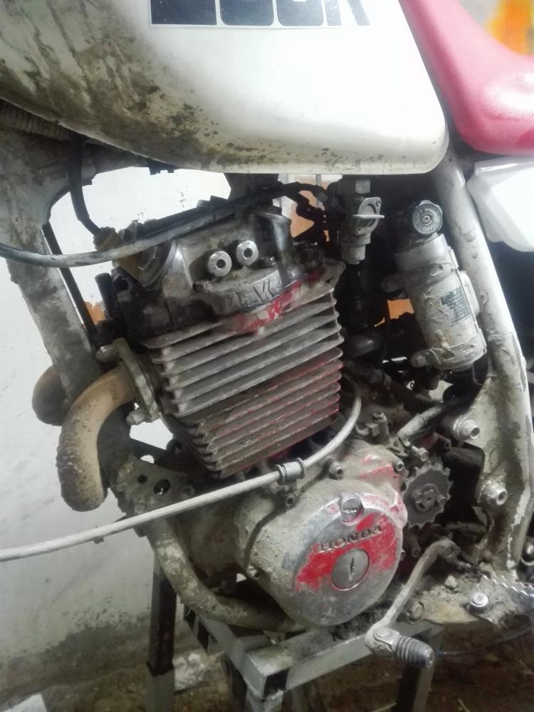

Имеется большой косяк по мотору, а именно летит масло в глушитель и сильно цокотит мотор.
Вот видео: https://youtu.be/jAIefIQj1VU
На днях собираюсь разбирать и искать причины.
Восстанавливать красавца собрался.
Все(по возможности) буду описывать тут в теме и подкреплять фото.
Прошу помощи:
1) Для начала мне бы не помешала книга. А то не могу найти на него букварь. От 96 года только видел.
2) Не могу понять какому XR250 он равен. Ведь ЗЧ придётся заказывать с MEGAZIP или с подобных сайтов.
3) Ну и просто удача не помешает.
План действий:
1) помыть
2) демонтировать мотор
3) поднять голову, оценить ГРМ
4) снять цилиндр, оценить поршневую
5) добраться до нижней звезды ГРМ....
6) купить нужные ЗЧ, возможно гильзануть, собрать и ездить улыбаться.
На этом пока все. Начну на днях.

- - MOR_IV   С помощью не хитрого устройства, компрессора и чуд...   5.5.2017, 11:58
- - MOR_IV   Не много раскидал навесное, открутил болты, дальше...   6.5.2017, 5:59
- - Leksey   У меня одного видео про негров с углем ночью? )) ...   6.5.2017, 7:11
- - genriz   Нифига там зазорище! Вместо щупа палец что ...   6.5.2017, 8:24
- - MOR_IV   Цитата(Leksey @ 6.5.2017, 4:11) У меня од...   6.5.2017, 10:18
- - Leksey   При таком зазоре клапана и головка тоже могли попо...   6.5.2017, 10:30
- - MOR_IV   Курнув большую дозу форума про ГРМ в целом, меня п...   7.5.2017, 10:43

- - NeGONI   Всем доброго дня. Выручайте, не гоните Купил xlr 2...   1.2.2019, 7:25
- - kuzmich   Наверное привод тахометра находиться в передней ча...   1.2.2019, 7:32
|- - NeGONI   Цитата(kuzmich @ 1.2.2019, 4:32) Наверное...   3.2.2019, 6:19
|- - Bar-on   Цитата(NeGONI @ 3.2.2019, 6:19) Спидометр...   3.2.2019, 8:36
|- - Megas   Цитата(Bar-on @ 3.2.2019, 5:36) Схем...   11.6.2019, 20:35
