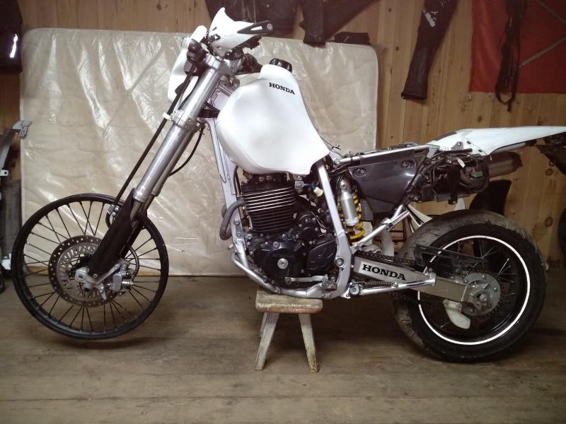

Добрый день.
Подскажите, если кто знает, есть XR400SM с колесами 17/17, есть идея сменить обода и спицы собрав на оригинальных ступицах колеса 21/18, или на край только перед на 19. Может кто делал, какие комплектующие нужно купить обода/спицы?

Цитата(mopedos @ 19.12.2018, 10:28) *
Добрый день.
Приветствую! Тоже делаю из XR400SM эндуро. Купил колёса 18/21 от XR250, но в итоге решил поставить только переднее 21", а заднее оставить 17" родное, зад будет: 140/80/17, а перед 90/90/21 (обе mitas 09). Столкнулся с проблемой -( ось переднего колеса больше по диаметру - 17мм), а подшипники меньше по ширине на 1мм. И трубка внутри ступицы длиннее. По идее заменить подшипники и обрезать трубку и всё, но вот только не найду никак таких подшипников чтоб они были с внутренним диаметром 17мм. и по ширине 11. Вот и задумался, если есть у кого мысли делитесь wink.gif
