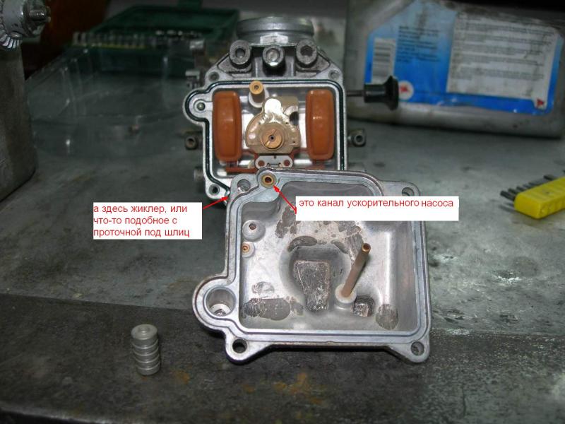

Я сейчас с трудом представляю, где там жиклер стоит. Сразу под поршнем чтоли?
Мне думается, что если проход бензина сквозь него не затруднился, то можно и не делать ничего. Ведь струю формирует уже трубочка с соплом.
crusoe
сообщение 7.3.2011, 14:30
Сообщений: 127
Мотоцикл: djebel --> DRZ 400
Вот нашел фото, думаю что так.
поправте если не правильно понял

- - crusoe   Завелся! И вот как это было: Цитата(Grand...   7.3.2011, 7:07
- - Leksey   Цитата(crusoe @ 7.3.2011, 9:07) Тем, кото...   7.3.2011, 9:30
|- - crusoe   Цитата(Leksey @ 7.3.2011, 11:30) А выкрут...   7.3.2011, 10:27
- - Leksey   Варианта только два: Тот, что в статье - вакуумны...   7.3.2011, 10:41
|- - crusoe   Цитата(Leksey @ 7.3.2011, 12:41) с ускори...   7.3.2011, 11:00
- - Leksey   Я сейчас с трудом представляю, где там жиклер стои...   7.3.2011, 11:18
|- - crusoe   Цитата(Leksey @ 7.3.2011, 13:18) Я сейчас...   7.3.2011, 14:30
- - serg   Цитата(Leksey @ 7.3.2011, 9:30) Если свеч...   7.3.2011, 13:54
|- - crusoe   Цитата(serg @ 7.3.2011, 15:54) грязь, ссы...   7.3.2011, 14:38
- - serg   Если жиклёр не вываливается, забей. На жиклёр, а н...   7.3.2011, 14:34
- - serg   Цитата(crusoe @ 7.3.2011, 14:38) Или речь...   7.3.2011, 14:43
|- - crusoe   Цитата(serg @ 7.3.2011, 16:43) Речь идёт ...   7.3.2011, 15:00
- - Leksey   Да, да. Согласен про грязь в колодце. Если спешу, ...   7.3.2011, 19:06
- - serg   Цитата(crusoe @ 7.3.2011, 15:00) Я бы не ...   7.3.2011, 21:37
