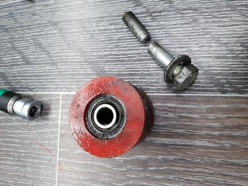

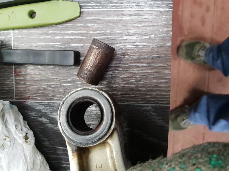

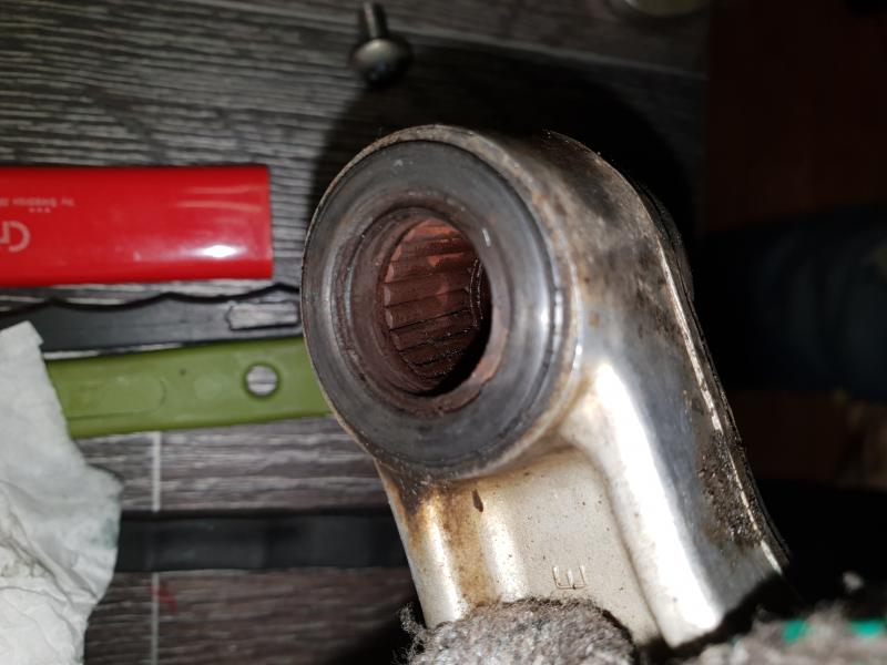

- - smokemma   Что делать, если в прогресси внутри посадочного ме...   21.4.2018, 13:50
|- - Kn1ght   Цитата(smokemma @ 21.4.2018, 13:50) Что д...   23.4.2018, 9:36
