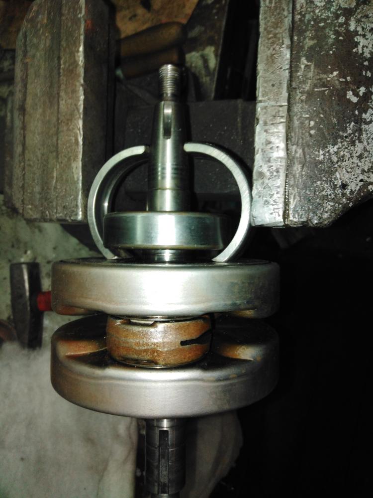

Расколол мотор:шатун, подшипники под замену.
Посмотри внимательно все шестерни Кпп, эррозия встречается. 1,5,6 передачи

- - Тамерлан28   Расколол мотор:шатун, подшипники под замену.   11.2.2019, 10:11
|- - vlad83   Цитата(Тамерлан28 @ 11.2.2019, 7:11) Раск...   11.2.2019, 10:19
- - Linkshunter   интересный метод снятия подшипника с колена. Конус...   11.2.2019, 16:55
|- - Тамерлан28   Цитата(Linkshunter @ 11.2.2019, 13:55) ин...   11.2.2019, 17:55
