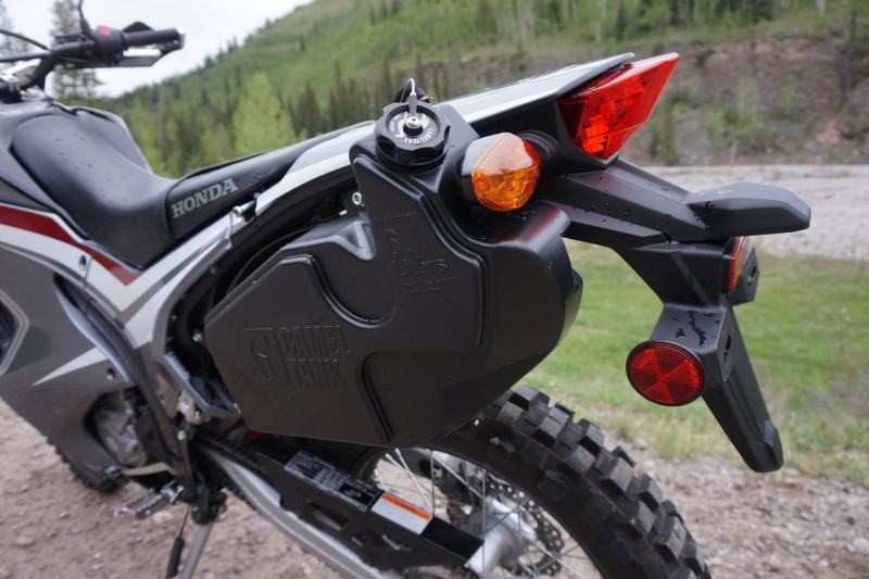

Кетайцы предлагают бак немного побольше и дешевле европейских https://ru.aliexpress.com/item/Motorcycle-G....3bfc33edjWpcpy
но это не решает проблему, придётся везти канистру. Примерно как эти кругосветчики http://amsterdamtoanywhere.nl/en/motoren/

Он установил задний допбак, пост №11 Second gas tank, в дополнение к переднему увеличенному Camel Tank feeding primary IMS.

- - VadimS   По поводу этих китайских баков видел не очень хоро...   2.12.2018, 21:31
|- - ЧИП   Цитата(VadimS @ 2.12.2018, 22:31) По пово...   2.12.2018, 21:52
||- - VadimS   Цитата(ЧИП @ 2.12.2018, 21:52) Тебе везёт...   3.12.2018, 8:35
|- - ЧИП   Цитата(VadimS @ 2.12.2018, 22:31) По пово...   17.12.2018, 13:36

- - ЧИП   В продолжение темы - весьма интересный допбак на 6...   18.12.2018, 11:53

- - ЧИП   Он установил задний допбак, пост №11 Second gas t...   13.2.2019, 9:49
|- - elbrussian   Цитата(ЧИП @ 13.2.2019, 6:49) Он установи...   13.2.2019, 11:02
|- - Egorkin   Цитата(elbrussian @ 13.2.2019, 11:02) Вот...   15.2.2019, 20:47
- - ЧИП   Читай тему, я аналог с кетая взял за 175$, ка...   13.2.2019, 17:19
- - elbrussian   Кетайского бака уже нет в продаже...   13.2.2019, 18:40
