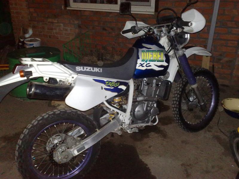

- - den5095   здравствуйте только пришел мне мой мот !!...   10.3.2011, 22:46
|- - OttoFrija   Цитата(den5095 @ 10.3.2011, 22:46) здравс...   10.3.2011, 22:51
- - den5095   даров а ты с ростова ? щас сфоткаю вот и вот   10.3.2011, 23:15
- - OttoFrija   den5095, от это що? http://djebel-club.ru/forum/...   10.3.2011, 23:25
- - serg   96 или начало 97 года, но второе спорно.   10.3.2011, 23:29
- - den5095   блин обманули так вроде с виду нормальный и раб...   10.3.2011, 23:30
- - serg   Карморановская база данных вообще 95 год выдаёт. В...   10.3.2011, 23:32
- - den5095   на спидометре 5250 пробег , отмотали наверное   10.3.2011, 23:32
- - serg   Цитата(OttoFrija @ 10.3.2011, 22:51) Не-а...   10.3.2011, 23:34
- - den5095   на холостом шепчет , неня просто трясет я пол года...   10.3.2011, 23:36
- - serg   Цитата(den5095 @ 10.3.2011, 23:32) на спи...   10.3.2011, 23:36
- - den5095   а 93 тыщ за него это не много ?   10.3.2011, 23:37
- - serg   Цитата(den5095 @ 10.3.2011, 23:36) неня п...   10.3.2011, 23:39
- - den5095   вообще как по мне он в идеале или я не умею придир...   10.3.2011, 23:42
|- - OttoFrija   Цитата(den5095 @ 10.3.2011, 23:42) ... а ...   10.3.2011, 23:44
- - serg   Цитата(OttoFrija @ 10.3.2011, 23:44) Если...   10.3.2011, 23:50
