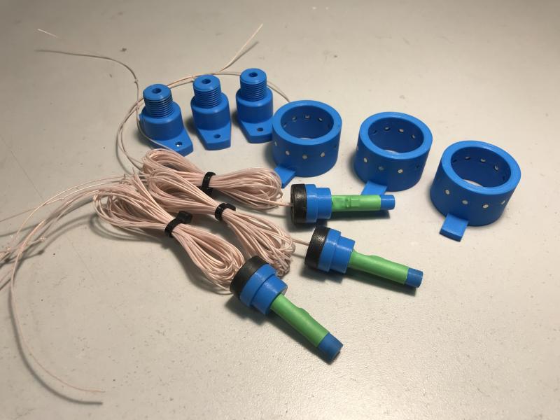

seven-dx На днях запилил себе такую деталюху на 3D принтере... 9.6.2018, 1:35

seven-dx Цитата(Leksey @ 9.6.2018, 6:16) Работает?... 9.6.2018, 9:09

seven-dx Хочу поделиться своим опытом решения проблемы спид... 22.2.2019, 13:43
InVader Спасибо за качественное и проработанное решение. С... 22.2.2019, 16:51

car-bon Прелесть конструкции в том, что путём простой отве... 23.2.2019, 11:16
