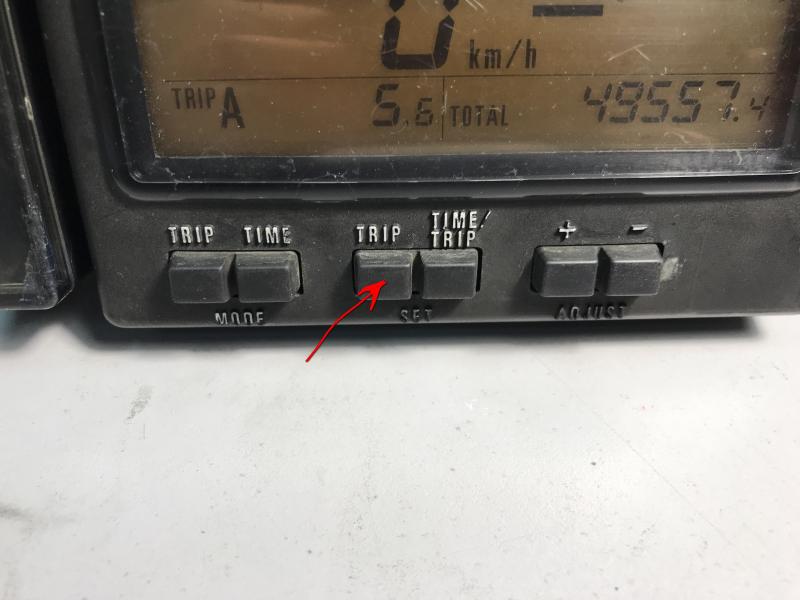

Тот, кто внимательно изучал электрическую схему на Дюбель или лазил под приборку, мог заметить два свободных провода, выходящих из приборки. Что они там делают? Ответ на этот вопрос готов(не помню ссылку на японский сайт по этой теме). Эти провода используются для подключения кнопки
http://www.ronayers.com/catalogs/sga/parts.cfm?secid=18&type=230 сброса трипметра на руле(не забываем о том, что на ДРЗ400 такая же приборка). Посему вопрос. Можно ли использовать эту кнопку для остановки секундомера при замере времени разгона Дюбеля 0-100км/ч.
Высказываемся суда.

Мотоцикл: スズキ ジェベル250XC `04
Что произойдет если замкнуть?
аналогично нажатию на третью кнопку приборки.

- - карандаш   Это разьем для подключения внешней кнопки управлен...   23.5.2017, 6:59
- - Leksey   А, да? Точно, что-то говорили такое. Наверное так,...   23.5.2017, 7:20
- - dimag   А эл.схема мотоцикла есть у кого-нибудь? Там и уто...   23.5.2017, 7:48
- - Leksey   Что уточнить? На схеме белый разъем из приборки. А...   23.5.2017, 7:56
- - serg   Да, это под кнопку сброса одометра (вроде как). Те...   23.5.2017, 14:03
