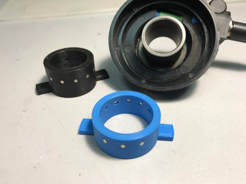

- - seven-dx   На днях запилил себе такую деталюху на 3D принтере...   9.6.2018, 1:35
- - Leksey   Работает? Так-то оч. круто. Хочу купить   9.6.2018, 6:16
|- - seven-dx   Цитата(Leksey @ 9.6.2018, 6:16) Работает?...   9.6.2018, 9:09

- - seven-dx   Хочу поделиться своим опытом решения проблемы спид...   22.2.2019, 13:43
- - InVader   Спасибо за качественное и проработанное решение. С...   22.2.2019, 16:51

- - seven-dx   Сделал вариант для DRZ400 Отличается только дет...   9.3.2019, 22:29

- - seven-dx   Предлагаю вашему вниманию немного измененный вариа...   3.4.2019, 0:24
