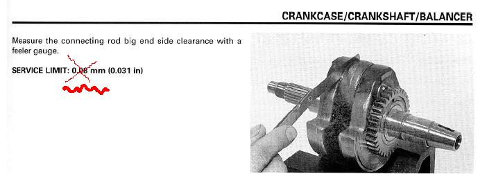

Выражаю благодарность товарищу vinson66, который мне подсказал,
что правильный лимит осевого зазора шатуна не 0.08мм, а 0.8мм. А я уже хотел вал выкидывать...
В мануале опечатка, будьте внимательны, там в одном месте 0.08мм, а в другом 0.8мм.

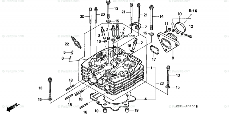

Готовлю список запов, подскажите правильно понимаю, что для
перепрессовки направляющих клапанов нужны:
направляющая впуска позиция 2 (2шт)
GUIDE, VALVE (OVER SIZE) 12231-KCZ-305
направляющая выпуска позиция 3 (2шт)
GUIDE, EX. VALVE (OVER SIZE) 12241-KCZ-305
Резинка позиция 16 (4шт)
Что такое здесь "OVER SIZE" ??
https://www.partzilla.com/catalog/honda/mot...c/cylinder-head
