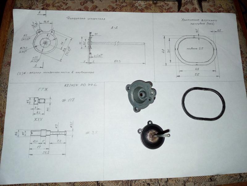

Всем добра! Итак, вводные: Карбюратор Keihin PD 79 C установлен на Honda XLR 250.
При резком открытии дроссельной заслонки мотоцикл глохнет. При езде при резком открытии затуп. Более-менее плавно открываешь - не глохнет, едет.
Винт ХХ 2,5 об.
Снял, разобрал, продул - всё чисто.
Уровень при замере через дренаж - на 1 мм ниже разъёма.
Жиклёры штатные - ГТЖ 118, ЖХХ 38.
Игла на среднем делении.
Тест ускорительного насоса на снятом карбюраторе выявил, что струйка из него едва добивает до конца корпуса.
Поднял иглу на одно деление, поставил на мот. Завёлся с 3-го кика. Прогрел, погазовал - та же фигня.
Мотокарбы с ускорителями не крутил, только советские, на автокарбах струйка четкая, бьёт на метр. Вопрос: какая струйка должна быть из ускорителя? Сильнее чем сейчас?

Снял карб для ремонта сорванной резьбы, всё сделал, заодно померил диафрагму.

- - arapov_stepan   Да, сильнее) И винт качества пробуй выкручивать е...   18.2.2019, 22:20
|- - Bar-on   Цитата(arapov_stepan @ 18.2.2019, 22:20) ...   19.2.2019, 19:55
- - arapov_stepan   Диафрагма дубовая, засохла   19.2.2019, 23:32
|- - Bar-on   Цитата(arapov_stepan @ 19.2.2019, 23:32) ...   20.2.2019, 18:40
- - Wolakolak   мемьрану смени. струйка очень хорошо писать долж...   20.2.2019, 3:45

- - СЕМЕН   Цитата(Bar-on @ 20.2.2019, 18:40) Фи...   21.2.2019, 19:57
- - Bar-on   Прошу прощенья, что долго не заходил. Про карбюрат...   25.2.2019, 14:45

- - Bar-on   Снял карб для ремонта сорванной резьбы, всё сделал...   18.3.2019, 13:05

- - Bar-on   Подробные размеры актуальных деталей   6.7.2019, 22:48

- - Bar-on   Пользуюсь мануалом для XR250L, что-то Haynes Servi...   7.7.2019, 18:06
- - TommyTech   разобрал , у меня длина диафрагмы со штоком больше...   7.7.2019, 18:43
- - Bar-on   Я тоже думаю, что этот мот может ехать веселее, т....   7.7.2019, 22:15
|- - TommyTech   Цитата(Bar-on @ 7.7.2019, 19:15) Я т...   8.7.2019, 8:27
- - Bar-on   Итак, отпишусь. Мотик поехал веселее с установкой ...   17.9.2019, 19:30
