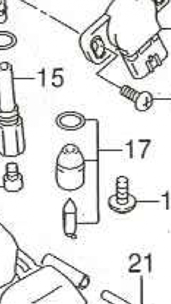

Я так понимаю ,после длительного простоя ,бензин испаряется из карба,а игла остаётся в верхнем положении ,кто-то писал про сеточку под жиклером,я даже в личку ему писал об этом,удалил всё,потому что никакой сетки я в карбе не нашёл
Только разглядел, что речь идет про иглу поплавка... А я расписывал про главную иглу (которая и по форме напоминает иглу)... facepalm.gif
В карбюраторе есть сеточка, находится как раз под той "втулкой" (твое название), в которой ходит игла поплавка... Когда эту "втулку" вытащишь (не помню, она или плотно посажена или винтиком маленьким фиксируется) - под ней увидишь маленькую выпуклую сеточку , диаметром не более 0,8 - 1 мм... Она у мопедов, "не ездивших" 17 лет бывает очень интересная на вид...
Блин,да как так?
Втулка,резинка ,иголка....Где там сетка?,там дырка)))дырочка куда игла входит....
Полезу ещё раз с лупой)))

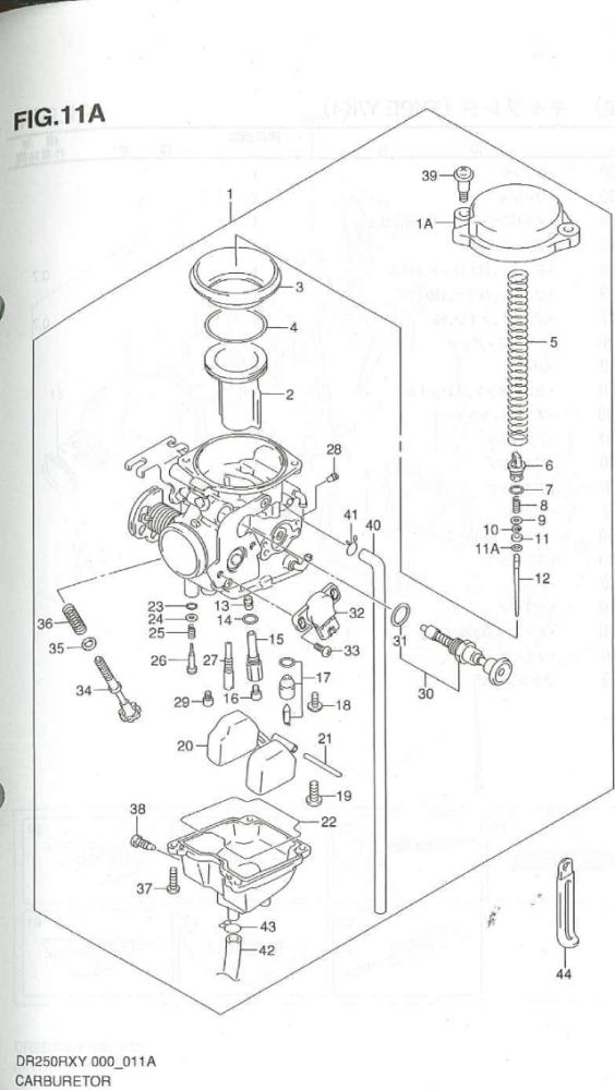

Разбирал всё там,не видел сеточек.
Покажите,пожалуйста,где в 32 карбе сетка,под каким номером?
13-?

- - Leksey   Сколько же там разных игл!   18.3.2019, 19:21
- - serg   Три или даже четыре. И только одна из них отдалённ...   18.3.2019, 19:40
- - Arnik 250   Номер 17, на схеме на пулю пистолетную похожа... В...   18.3.2019, 23:38
|- - Eromaz   Цитата(Arnik 250 @ 18.3.2019, 20:38) Номе...   19.3.2019, 5:43
|- - iddigital   Цитата(Eromaz @ 19.3.2019, 13:43) Это лат...   19.3.2019, 10:58
|- - Eromaz   Цитата(iddigital @ 19.3.2019, 7:58) Эта л...   19.3.2019, 11:44
|- - iddigital   Цитата(Eromaz @ 19.3.2019, 19:44) Вижу,чт...   19.3.2019, 11:54
|- - Arnik 250   Цитата(Eromaz @ 19.3.2019, 12:44) На 32 к...   19.3.2019, 12:20
|- - Eromaz   Цитата(Arnik 250 @ 19.3.2019, 9:20) Может...   19.3.2019, 12:29
|- - Arnik 250   Цитата(Eromaz @ 19.3.2019, 13:29) И игла ...   19.3.2019, 12:53
