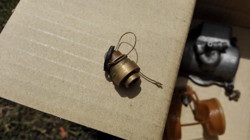

Номер 17, на схеме на пулю пистолетную похожа... Вот та полукруглая (полусферическая) часть и есть сеточка...
Eromaz

Это латуневая втулка....
iddigital

Эта латуневая втулка и есть стакан запорной топливной иглы, которая у вас и заклинивает, снимите иглу и сам стакан, первым делом осмотрите резиновый кончик иглы он должен быть правильной 3х угольной формы, если он более под конус значит он изношен, как вариант там может быть просто скопился какой-то мусор с бака, еще обычно когда резинка изнашивается которая уплотняет этот стаканчик то бензин течет в обход иглы.
Еще помогает взять ватную палочку и внутреннюю поверхность потереть пастой гои самой мелкой но бех фанатизма, а лучше ремкомплект купить он стоит не дорого.
Вот такой стакан стоял у меня в мотоцикле, пред идущий владелец не смог видимо найти подходящее кольцо(видимо в сарае кроме самогона и свиньи ничего не было) и дабы хоть как то устранить течь намотал нитку и сверху напялил старое кольцо, колхозники самые страшные ремонтники которые мне либо встречались, я бы их лопатой убивал smile135.gif
